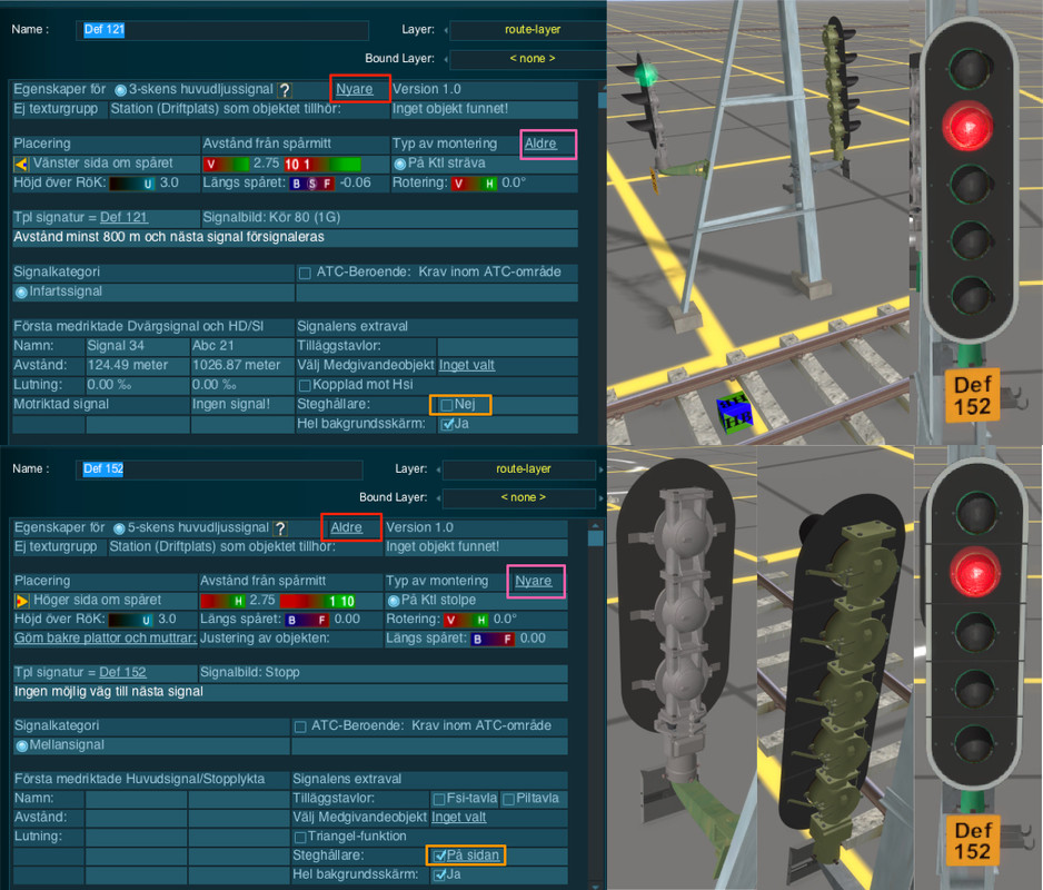

Nästa bild visar ett knepigt fenomen som jag såg:
Bifogad fil 74963
Samma objekt, till vänster i spelet och höger i preview, man kunde ju förvänta sig att coronorna skulle vara lika stora under bägge förhållandena. Är detta en bug?
Bifogad fil 74963
Borde vara en bugg (av mindre allvarligt slag) Är det beroende av vilken brännvidd du har på kameran? (Ctrl-mushjul)
Nä har inget med kameran att göra, och mystiken tätnar efter lite mera efterforskningar. Ska se om jag kan ta detta lite kort.
På TrainzOnline så står det att taggen "object-size" ger objektets storlek i meter!
Frågan blir då är coronans storlek diametern eller radien, i min värld är storleken på en cirkel diametern!
Min fundering va då att den ena visar diametern och den andra radien, ser ju i stort ut att vara en dubblering av storleken. Och det tror jag fortfarande!
Det svarta blocket är 300mm brett alltså 0,3 meter om jag då ställer in storleken på coronan till 0,3 så borde den fylla hela bredden? Men nej, hela spåret blev fyllt!!
För att slutföra detta så verkar det som om det är fel på en faktor av 10 i taggen mot vad som står på siten.

Tänkte också visa och berätta lite om signaldelen av HB Signalsystem, det mesta är gjort hösten -20 eller ännu tidigare! Sedan har jag pillat lite nu för att kunna visa upp något här, samtliga bilder på signalerna är från TurboCad Pro 12 för Mac.
Samtliga huvudljussignaler, fristående försignaler, stopplyktor, skred(för)signaler, brosignaler (ev. någon till) byggs ihop av samma grunddelar, så istället för att göra en 2-skenare och en 3-skenare osv så innehåller de samma enheter fast 3-skenaren har flera delar än 2-skenaren. T.ex. så är 2-skens försignal samma som en brosignal, bara med olika bakgrundsskärmar.
https://i.postimg.cc/G3BJxBRb/Hsi-Dsi.jpg
På bilden syns en 3-skenare i aluminiumutförande tillsammans med en medgivandedvärgsignal placerad på en steghållare, tanken är att det även kommer att finnas gjutjärnsmodeller att välja på. Förutom lite fler detaljer och sedan "förfulning" så är den redo att bli mappad, sade han lite optimistiskt;).
https://i.postimg.cc/DwkySNvq/Div-si.jpg
Bilder på lite signaler i olika färdiggrad!
Från vänster till höger: Huvuddvärg framifrån respektive bakifrån, Repetersignal, Tablåsignal/A-signal äldre respektive nyare (embryo), Kontrollykta (embryo). Hur många varianter det blir av dessa signaltyper vet jag ej i denna stund.
Sedan ska olika typen av fästen skapas också...

Nu kanske vän av ordning undrar varför det är två armaturer och olika dessutom?
Jo, förstår ni, man kan numera (eller snart iaf) välja mellan nyare (aluminium) och äldre (gjutjärn) varianter av signalens utseende, gäller de som har armaturer. Även signalernas fästen går att välja mellan ny och äldre variant, oberoende av vilken variant signalen är, om det är signaler som inte består av armaturer eller om de är tavlor.
https://i.postimg.cc/mrvJSRcJ/4-Hsi-ny-ldre.jpg
Röda rutan
Här väljs om signalen ska visas med nyare eller äldre utseende. Denna plats används också hos Huvuddvärgsignalerna vid val av normal eller hög lykta.
Rosa rutan
Här väljs om fästet ska visas med nyare eller äldre utseende. Bredvid den valda fästestypen kan det finnas ytterligare val.
Orangea rutan
Här väljs om steghållare ska visas och hur i vissa fall, placering sker automatiskt och går inte att justera.
Gröna rutan som skulle ha funnits under den orangea rutan
De signaltyper som har samma grundutseende som huvudljussignaler ger användaren möjligheten att välja om det ska vara en hel bakgrundsskärm eller delade skärmar med list, vilket syns på bilderna till höger.
I vissa fall finns möjlighet att placera signaler på kontaktledningsstolpens sträva, som syns på den övre bilden. Huvuddvärgsignaler och dvärgsignaler kan också placeras på steghållare istället för med stövel, mindre polygonpåverkan.
Följande monteringsmöjligheter finns, inte alla alternativ finns till alla objekt och det skiljer också mellan signalobjekt och tavelobjekt.

Dubbelfäste
Jag skrev om detta typ av fäste i mitt föregående inlägg och har nu löst hur signalerna som placeras på ett gemensamt dubbelfäste ska agera sinsemellan.
https://i.postimg.cc/k4dWZCg7/Dubbelf-ste.jpg
Blåa rutan:
Här justeras objektet i förhållande till spåret, som synes är signalen redan justerad på den första bilden, det beror på att objekten flyttades för bättre "foto tillfälle".
Rutan valt objekt är tom vilket beror på att jag hade en annan idé tidigare och den är helt enkelt bortglömd!
Redovisning av arbetsgången för dubbelfäste.
Propertyrutans bilder motsvarar siffran hos respektive bild.
  1. På den första bilden syns två stycken motriktade försignaler, bägge på dubbelfäste, placerade max två meter från varandra.
  2. På den andra bilden är dubbelfästet gömt för den högra (större/högre) signalen, då göms även steghållaren och en svart D-kub visas. Även möjligheten att söka efter en motstående signal ges, sökavstånd är max 2 meter.
  3. På den tredje bilden är signalen flyttad längs med spåret så att den svarta kuben ligger exakt över den andra signalens id-kub. På bilden syns nu att hylsan på signalen ligger under dubbelfästet.
  4. På bild fyra så har signalen sökt mot den andra signalen och därefter justerats uppåt med det uträknade justermåttet.
Justeringen behövs endast om signalerna är av olika typer. Eftersom de ska placeras på minst 3 meters höjd så ska alltid sökningen ske från det största signalen så att den minsta hamnar på korrekt höjd.
De flesta signalerna kan placeras på dubbelfäste, det finns dock ingen kontroll på rimligheten av signalernas inbördes placering, i alla fall inte än...
Vid fel skrivs ett felmeddelande. Det finns ingen länkning mellan signalerna.
