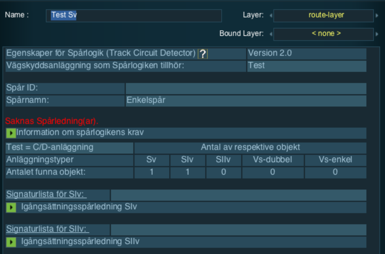

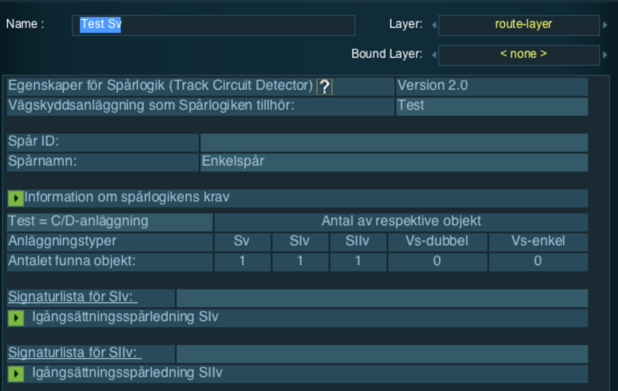

Otto 2025-11-08 21:05
Hej Håkan.
Jag har ett problem som jag tog upp och som du svarade på , men jag hade ställt frågan i fel tråd.
Jag vet att du vill att man skriver i rätt tråd, men jag är ledsen att jag tänkte fel. Så nu återupptar jag mitt problem i den här tråden.
Det som händer mig är att alla HBX Track Circuit Detector är svarta och saknar uppgiften om Vägskyddsanläggning som spårledningen tillhör. . I fältet står det nu Inget objekt funnet!. Namnet på spårledningen under Name finns kvar.
Jag har inga felmeddelanden.
Du säger ju också att vägskyddet är dynamiskt, så frågan är väl kanske varför fältet för namnet på spårledningen inte uppdateras.
Intressant att höra om du Håkan har någon teori.

Så här ska spårlogiken hos ett fungerade C/D-vägskydd för enkelspår se ut:
https://i.postimg.cc/Yq5kD5Wf/Skarma...l-15-36-26.png
Vid rubriken "Antalet funna objekt:" syns vilka/hur många objekt som har hittas. Under länkarna "Igångsättningsspårledning..." syns vilka spårledningar som har hittats, det är endast HB X TCD som kan länkas till väggskyddet.
Och så här ser det ut när en av spårledningarna har fått ny signatur:
https://i.postimg.cc/brSWQv3J/Skarma...l-15-37-25.png
Observera att det finns ett meddelande om att objekt saknas.
  • Hur många objekt har dina vägskydd hittat?
  • Ser du något meddelande?
  • Har du andra objekt (Vs, Vf) som ska länkas till vägskyddet och som inte länkas?

Okay, vi tar det från början!
Numren i listan motsvarar numren i bilden nedan:
  1. Banan öppnad efter att Bulk asset update/replace är utförd på spårledningen längs ner till höger och banan har sparats och stängts efteråt. Inga andra åtgärder har utförts på banan.
  2. Öppnar propertyrutan(PR) med hjälp av frågetecknet, stänger rutan direkt. Inga andra åtgärder behövs.
  3. Efter att PR har stängts så tar det en liten stund innan länkningen utförs. Tiden det tar kan bero på antalet objekt, dator osv, men normalt inte många sekunder.
  4. Öppnar propertyrutan igen bara för att visa att den nu ser ut som den ska och att länkningen är utförd.
  5. Denna dialogruta kommer upp när Trainz tycker att användaren endast har ändrat något som hör till sessionen, vilket oftast blir fallet när PR endast öppnas även om parametrar ändras. Vägskyddet ska inte sparas i sessionen, om det inte är något speciellt just för den sessionen.
  6. För att den här dialogrutan ska visas krävs det att användaren ändrar något fysiskt, det räcker att peta/flytta lite på ett objekt. Kan vara lämpligt att peta lite på vägkuren eller någon spårledning som ju inte är beroende av en exakt position.
  7. Öppnar banan igen och alla länkningar är intakta!
https://i.postimg.cc/y8QrkxBm/Vsk-bulk.png
Jag använder mig av senaste versionen av T:ANE för närvarande, jag har tillgång till TRS22PE dock inte TRS19. Om det finns skillnader i senare versioner av Trainz som påverkar dessa beteenden så är det inget jag kommer att ta tag i nu, har fullt upp med signalsystemet!
Det som kommer att uppdateras i vägskyddet är sådant som har med signalsystemet att göra och enklare saker i samband med släpp av version 1 av signalsystemet. De saker som jag har hittat är dock uppskrivna för framtida åtgärder!
mvh
Håkan
