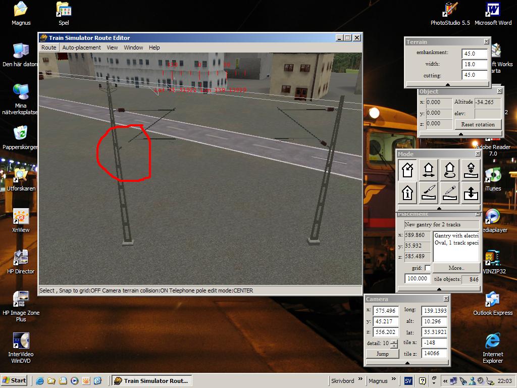

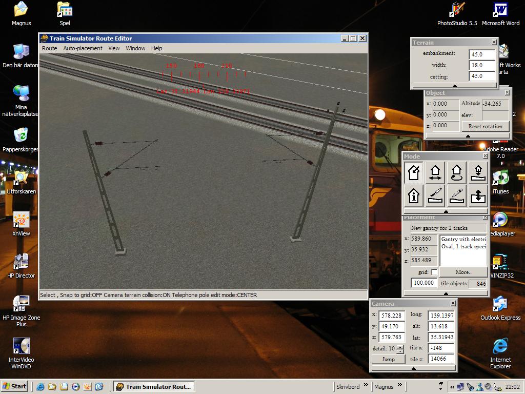

Har instalerat Swe gant 1.2 när jag placerar ut stolparna ser det ut så här. Från ena sidan ser allt bra ut men från andra sidan fattas en isolator. Ligger felet i rutten eller i stolppaketet? det är bara för de stolpar som placeras över två spår.

Det är skaparen som missat det hela! Är väl tjalle's stolpar du använder och isåfall får du nog kontakta honom eller så ser han det här?

Hejsan .
Felet ligger i just detta stolp-par (i andra LOD leveln). Tack magnus_y1 för att du upptäckte detta och ska åtgärda felet så fort jag kan och lägger upp en uppdaterad variant sedan (återkommer om det). Ber om ursäkt för detta fel (tydligen så hade jag inte testat ordentligt innan).

Nu är felet fixat.
Har "bakat in" den i det uppdaterade paketet som finns att hämta här nu.
Hoppas Banbyggarna.se kan byta ut filen sedan.
