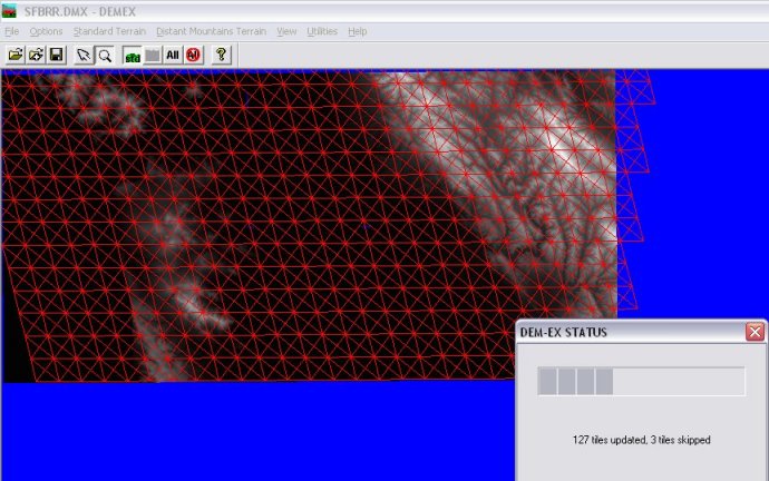

Köpte licensen till Demex, och Laborerar nu vilt
DEM-filer för USA är gratis på bland annat www.mapmart.com, medan Europeiska (och övriga världens) dito går loss på 15$ per 10000 kvardatmiles.
Mitt första experiment blev stort, jag ville hitta lite häftig terräng.
Avsikten är inte att det skall bli en rutt av detta , det är bara en test.
Första bilden; Demex, med DEM-filer i bakgrunden och mina tiles som röda rutor med kryss.

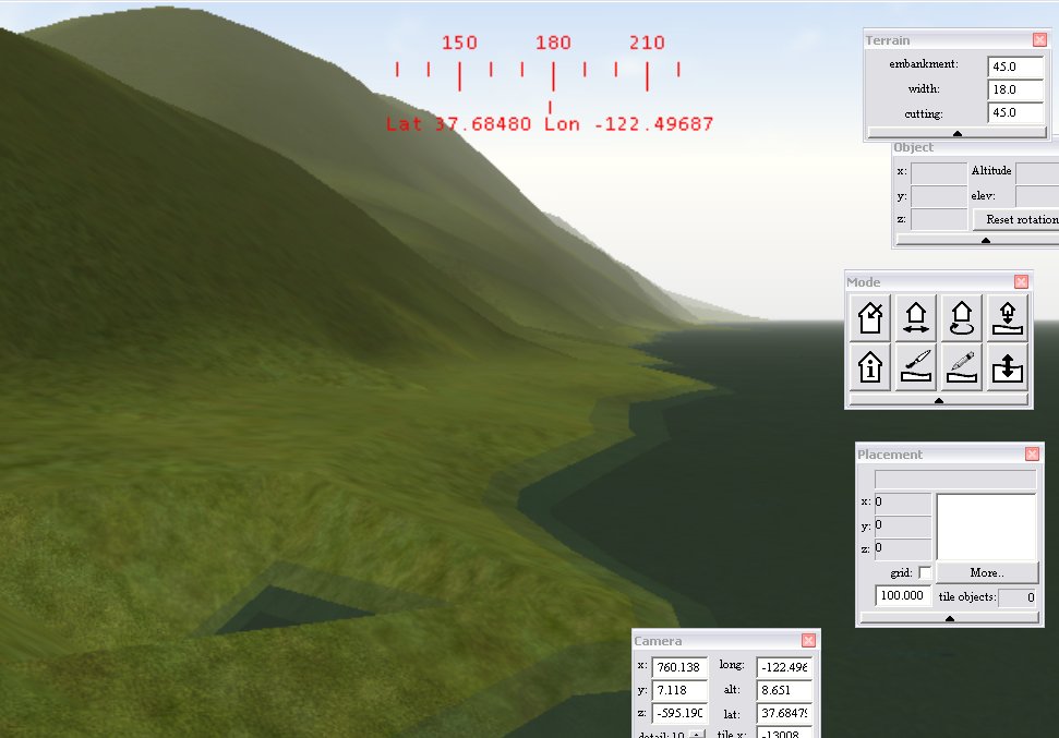

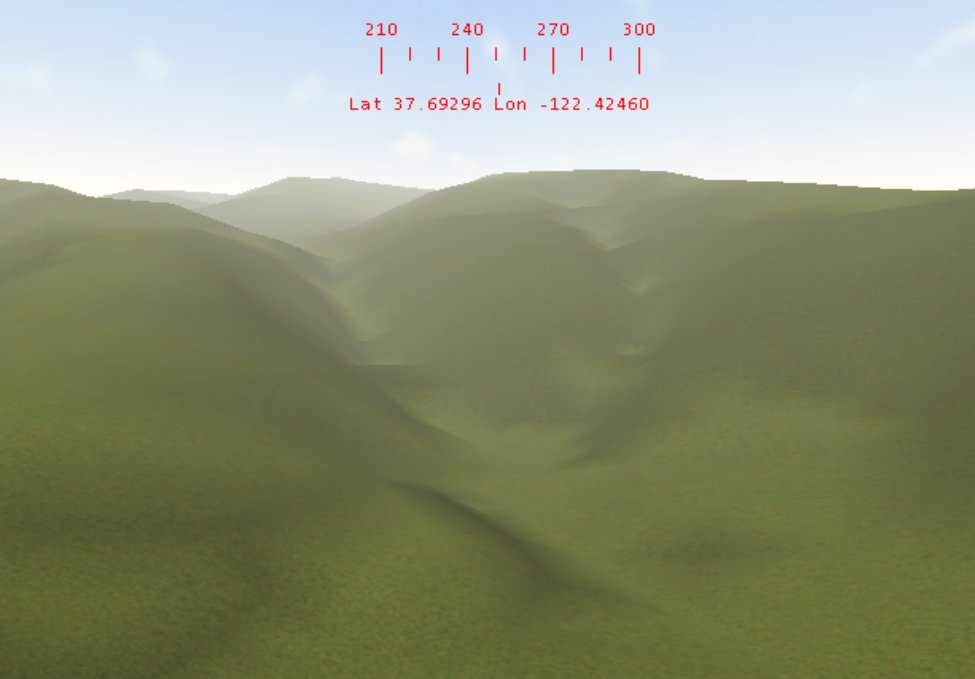

Andra bilden; Inne i RE, i bergen runt San Fransisco Bay.
Tredje bilden; Vid Stillahavskusten, västra delen av San Fransiscos utkanter.
Tillägg; Demex Tutorial känns som att den utan tvekan rätar ut 99,9% av alla tänkbara frågetecken.
Programmet är tämligen lätt att hantera. Nu skulle man bara få tag på DEM-filer på 10 eller 30 meters upplösning över Skandinavien.

Med demex kunde jag få till ett vattendjup av tre meter utan större åthävor (Alla höjdsiffror<0,1 ersattes med -3 meter via en dialogruta), så man kan ju prova att få till fartygstrafik också
Jag vill se hur det kan se ut i dalarna och kanske försöka få till en bro över bukten, precis som i verkligheten. Det är förvisso endast en bro för motorfordon - men det finns ju en konstnärlig frihet också.
Känner dock att jag behöver minska ned området lite - över 300 tiles blir för mastigt

Jag har själv inte provat att addera tiles och lägga in ytterligare DEM-data, men förfarandet står tydligt beskrivet i instruktionerna.
Då man läser igenom de sidorna, får i allafall jag en uppfattning om att detta är ett enkelt förfarande.
Att ta bort överflödiga tiles, är ett lätt bekymmer - TsTools demoversion gör detta till en enkel affär.
Jag tycker mig förstå att fullversionen av nämnda program ger dig lite feedback avseende höjdkurvor & dylikt på din rutt.
TsTools får dock vänta med registrering tills jag känner att den verkligen behövs i fullversion.
Om man kan sin läxa med Lat & Long i MSTS, så kan man ju enkelt redigera ruttens 'Marker'-fil och lägga till så många man vill med en textredigerare (typ Notepad).
