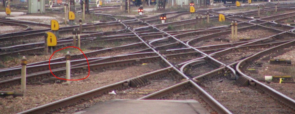

Ja som framgår av rubriken...Hur placerar man växelväljare? Skall man ha klot då ochså? Kanske någon som har en bild där man ser hur det ser ut???

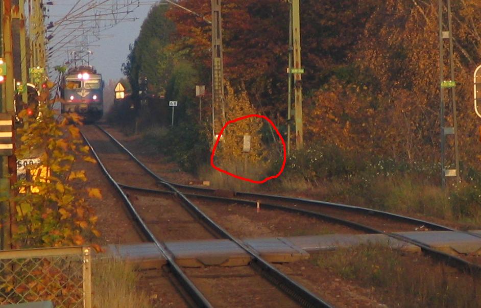

Här kommer två bilder. Växelklot skall man inte ha då det är med knapparna på stolpen växeln läggs om. Däremot kan du sätta dit ett växeldriv. (liten gul låda) det finns på de automatiska växlarna i b.la KMJ.
/Magnus

Tack för det...Ja jag har sett den gula lådan...
Detta var intressant fråga, då kan man använda detta på de större bangårdarna och kloten på de mer gammaldags bangårdarna...

Ja det kan man. Knapparna på stolpen är till för att lokalt kunna lägga om växeln. Men växeln kan även läggas om från ett centralt ställverk.
/Magnus
