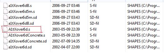

Hej! Jag laddade ner den tjeckiska rutten Cr_090 från http://www.cd090msts.ic.cz/aktualizace.html , och installerade Global-paketet, rutten och Max update 10. Men jag får problem. Rutten vill ha shapes-filer, som inte finns på min dator. Jag har sökt på flera av namnen, och upptäcker att jag redan har rätt filer på datorn men samtliga som fattas har dessutom tillägget "_D" i slutet av filnamnet. Så jag undrar om det är något ytterligare spårpaket eller om det är fel namn. Konstigt! Hjälp tack!

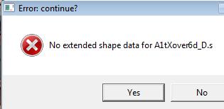

Hur lyder felmeddelande? Kan du fixa bild?
Gammal 2009-10-16, 15:12   #3
Ja, så här ser det ut. Först kommer det ena och sen det andra felmedelandet, sedan fortsätter det med många fler, men för andra filer. Och alla slutar med "_D". Om man kollar i utforskaren så ligger en fil med samma namn, men utan "_D" i slutet, i global/shapes.

Tror du måste ta ner ett par filer till under downloads... Översätt sidan till svenska eller engelska via google.

filen UZK_v3.20.rar måste du ha... Den innehåller alla filer som slutar på _d

Aha, det fanns två global-paket och jag hade bara det ena. Nu funkar det, tack!
