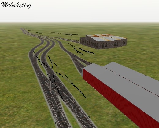

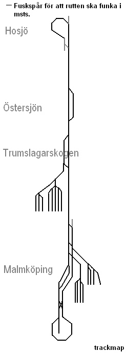

Jag har lagt nästan alla spår (har hallarna vid Trumslagarskogen kvar!). Spåren är såklart Scale Rail, men första problemet är att det gjorde slingorna för stora. Med X-tracks tror jag dom kan göras mindre!? Men å andra sidan, så är Scale Rail mycket snyggare...

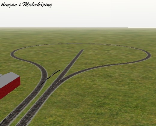

Andra problemet gäller också slingorna (när man kör!). Det går bra att köra runt slingan i Malmköping och runt den i Hosjö, men när man kommer tillbaks till Malmköping och ska lägga om nån växel, så låser sig MSTS.
OK, MSTS och slingor är ingen bra kombination, men det finns ju dom som fått det att funka. Jag trodde genom att lägga till några växlar, att jag skulle slippa problem. Men jag har antagligen gjort nått fel?????
OBS! Vissa spår stämmer inte!
Ett par bilder:

Nu skriver du inte vid vilken växel problemet inträffar men på skissen så ser man att slingan i Malmköping är bara skyddad från det ena hållet. Om du lägger in en växel i den högra ingången (i skissen) på samma sätt som du gjort på den vänstra ingången fungerar det inte då?

Provade just ditt förslag. Tyvärr hjälper det inte! MSTS vill bara låsa sig när jag lägger om en växel på tillbaka vägen.
Tror också att det skulle bli enorma problem att göra en aktivitet med dessa slingor!? Så jag skippar tyvärr denna rutt istället...
