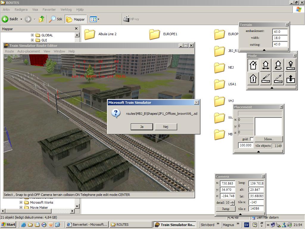

När jag skall avsluta Route Editorn händer följane. Efter den vanliga frågan om man vill spara kommer denna ruta upp. Vilken s eller sd fil som kommer upp i textfältet varierar. Att något är fel med rutten har jag kunnat utesluta genom att öppna andra rutter i editorn och lagt till ett objekt för att sedan avsluta. Samma ruta kommer upp dock med annan s eller sd fil. Är det någon som har erfarenhet av detta fenomen eller har jag det tvivelaktiga nöjet att blåsa om MSTS framför mig.....

Det händer mig ibland. orsaken kan vara att ramminnet var full och växlingfilen inte hinner läsa av så missar datorn s. och sd. filer.
Om du startar om datorn och öppnar RE igen så funkar det igen. Vad har du för ramminne?

Klicka alltid på "NEJ", när detta händer.

Totte; Tack för hjälpen då vet jag. Ramminne, alldeles för lite men du stoppar tyvärr inte bara in lite extra minne i en bärbar dator....... och som studen är det inte bara att skaffa en annan....
Hawk; Går det bra att fortsätta bygga på rutten efter omstart om man trycker nej eller skall man lägga tillbaka en backup?

"Hawk; Går det bra att fortsätta bygga på rutten efter omstart om man trycker nej eller skall man lägga tillbaka en backup?
/Magnus"
Du behöver inte lägga in nån backupp, bara forsätta som vanligt, efter omstart av RE.
