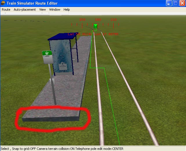

Jag har haft problem att place på rätt plats. T.ex vägar och objekt sakerna.
Den blev ojämn. Hur ska man göra om man vill ligger sakerna i rätt plats och jämn.
Just den spårvagnplattform jag försök vänd runt. då lutade den framåt eller bakåt också. (Just här den bilden, Den lutade bakåt)
T.ex en bilden som jag visa. Till höger är för hög asfalt och sen på vänster för låg.
/Joy. (Nybörjare ruttbyggare)

Jag kanske lyckas lite nu.. Man måste använda mus för jämn objekt jag tycket det är lite svårt. men man måste öva lite.

Du kan använda, H och N på tangentbordet (om jag kommer ihåg rätt) för att få den i ett jämt läge.

Här kommer lite tips...
Kortkommandon:
Y = anpassar underlaget till den markerade spårbiten.
H = höjer/sänker markerat objekt till marknivå.
T = vänder den markerade spårbiten.
W = sätter av/på wireframe.
F = jämnar ut markerat terräng-område.
V = gör landskap genomskinligt (används för tunnelöppningar).
N = rätar upp föremål som hamnat på sned.
+/- = flyttar runt solen.
Ctrl = används att välja flera objekt samtidigt. Håll nere och välj så många objekt du vill!
F1: Hjälpen.
F2: Välj.
F5: Lägg till object.
F7: Teräng egenskaper.
F8: Måla.
F9: Ändra i terrängen.
F10: Menyn.
Ctrl+C: Kopierar.
Ctrl+V: Infogar.
Objektrörelse i RE:
Använd de numeriska knapparna när du ska positionera objekt i RE. F4 och sedan 2, 4, 6 och 8, samt om du håller nere Ctrl får du tredje axeln.
Med Shift nedtryckt samtidigt för du snabbare rörelse.
Med END nedtryckt samtidigt får du långsam rörelse.
När du förflyttar objekt med musen, håll nere Ctrl samtidigt så rör den sig bara i x-y -planet.
Kopiera objekt i RE:
1. Tryck: F2
2. Välj ett objekt eller grupp av objekt
3. Tryck: Ctrl+C
4. Tryck: F5
5. Placera + symbolen där du vill ha kopian
6. Tryck: Ctrl+V
OBS! Fungerar inte med spår, vägar eller transfers!
