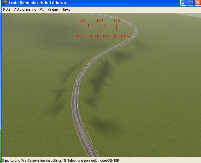

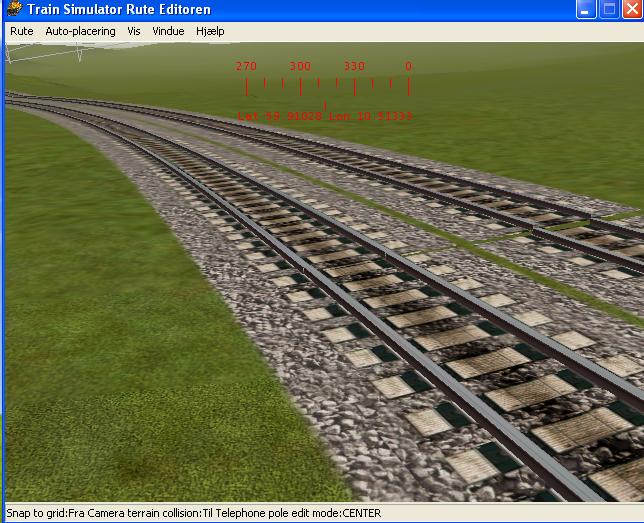

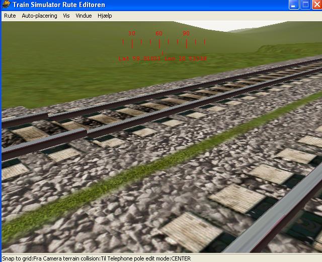

Hei jeg har fått et problem med dette. Kan jeg rette dette opp etter at skinnene er lagt et godt stykke frem.

När du höjd-justerar ditt spår, så håller du inne "END" så kan du fintrimma exakta lutningen så det passar med ditt mötande spår.

Som jag ser det, utan att ha sett omtill-liggande spår, så har du en relativt stor lutningsförändring mellan två spår. Jag kan ana en hygglig "knyck" uppe till vänster mot nästa spår. Att det är en flerspårig kurva är det som gör att du får problemet.
Försök att sträva efter att aldrig ha större lutningsförändring än MAX 0,3, då bör det här problemet inte uppträda, samt att banan blir lite trevligare att köra på. Original-rutterna är inget föredöme i dessa fall. Jag har haft det här bekymmret oxå, men då handlade det om 4 spår i lutning och jag kunde med lite tankemöda och omläggning få bort fenomenet. Kärnproblemet är ju att spårdelarna är "stela" och när man lutar en kurva, så måste det ofelbart oxå bli en vridning i oönskad axel i en av ändarna av spåret. Försiktig lutning när det är flerspåriga lutningar det handlar om kort sagt. Du kan oxå använda dig av 5-graders-kurvor och låta felet slås ut över fler skarvar.
