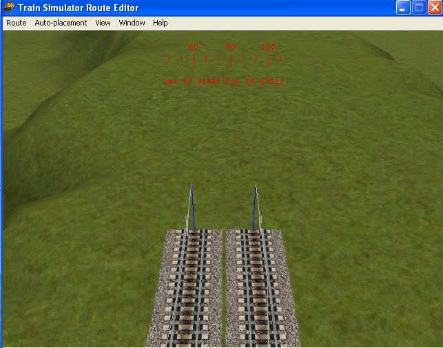

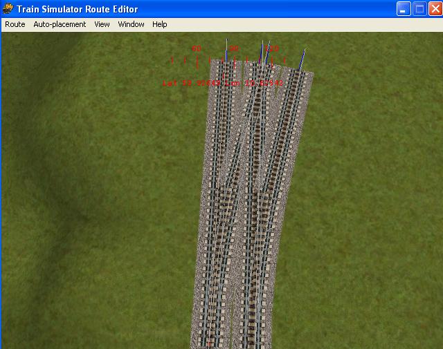

Standard XTracks referens rute
Hei er det noen som vet hvilken knapper man trykker på for å finne ut de skinnene jeg trenget til min rute som brukers på XTracks referens rute.
Gammal 2005-07-18, 20:23   #7
Ta upp referensrutten i RE, markera i F2 sedan de spårdelar du är intresserad av och högerklicka, välj egenskaper. Då ser du namnet på den markerad delen.
Därefter är det bara att notera upp vilka delar o kombinationer du behöver.
