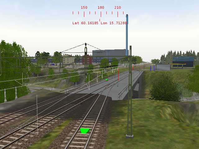

Hej..Sänder en provbild från min rutt. Har ett problem med att slipersen inte syns på bron utan betongsulan framträder hela tiden. Har försökt höja och sänka bron men får ändå inte bort den gråa betongen så att slipersen framträder. Har någon ett tips på hur jag ska göra för att få slipersen att framträda mer.
Bilden är tagen där Dalabanan möter Ostkustbanan norr om Uppsala.
M.V:H X60

För att slipersen ska synas gör du så här:
  • markera bron
  • högerklicka
  • välj fliken "General (cont)"
  • sätt ett kryss i rutan "terrain object"
  • ok
Nu ska slipersen synas...

Tackar för svaret. Nu syns även slipersen på bron. Nu har man lärt sig något nytt igen
