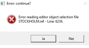

Jeg får feil når jeg kjører Stockholm ruten på flere steder.
Her er feilmeldingen jeg får bl.a. i Gnesta og Jarna.
Samme feil om jeg kjører i Stable Version 1.2

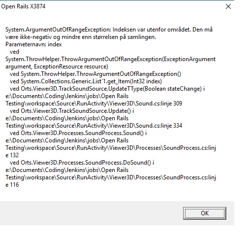

Hej Jan, det ser ut att vara relaterat till spårljud. Får du felet när du kör över en spårväxel?
Jag förstår det som att du har senaste experimentella version av OR, har du inte det så uppdatera. Annars kan du prova att öppna ttype.dat och under raden för spårväxel-ljud byta till en annan sms-fil.
Gammal 2017-06-13, 02:22   #2067
Feilen er der samme vilken version av OR jeg kjører har prøvd med andre sms filer men det samme resultatet. Får heller ikke kjørt RE da kommer følgene feil.
Gammal 2017-06-13, 03:03   #2068
Hej Jan!
Jeg kan ikke genkende den fejl du for vist. At det er en fejl i reference filen burde ikke være noget større problem.
Det er jo ikke track databasen, rdb, tit eller nogle af de andre kritiske filer der giver en fejlmeddelelse.
Jeg håber vi kan hjælpe dig løse problemet snart.

Gammal 2017-06-13, 23:29   #2070
Hei
Har funnet ut hva feilen var.
Filen TextManEx.sms manglet i Sound mappene.
Så nå fungerer ruten helt ok i både OR X3766 og X3874
