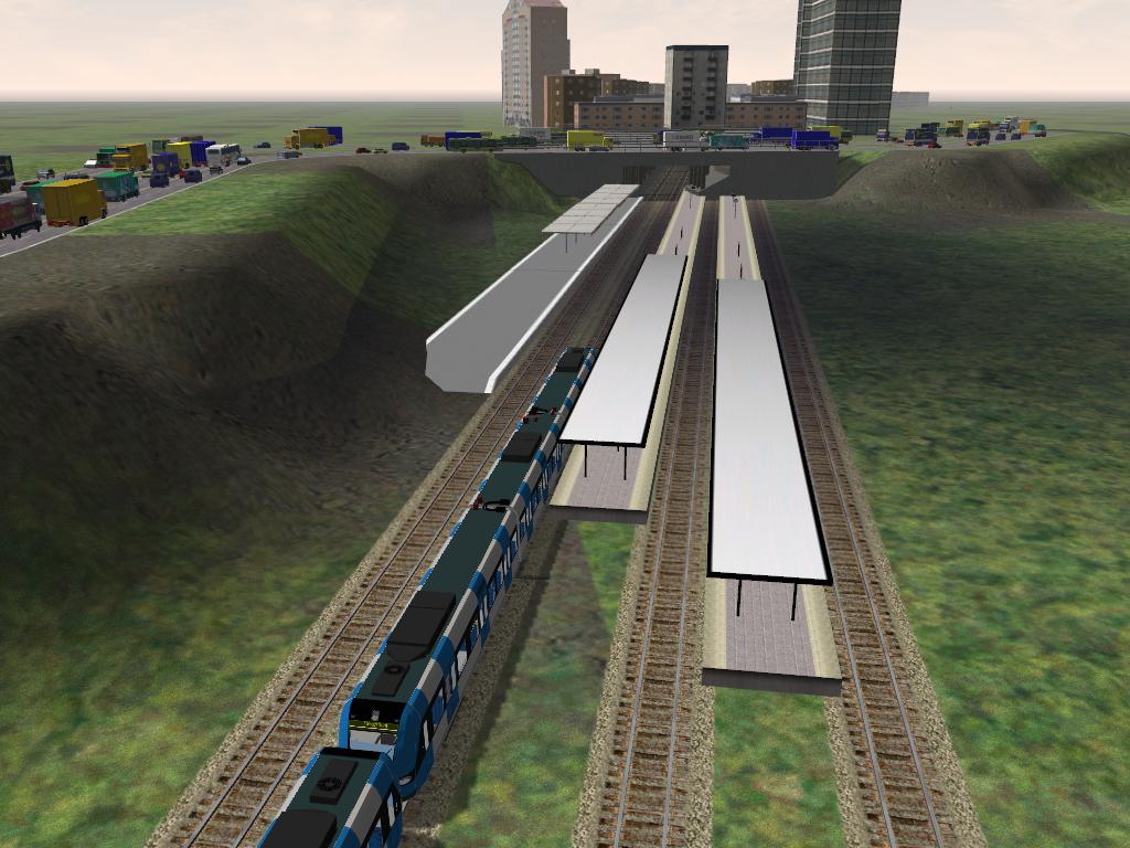

Nu är jag igång igen, tack vare Totte(Stort tack!) som gav mig sin Globalmapp. Så nu har jag äntligen fungerande Xtracks och Newroads på datorn! Sedan har jag byggt Gullmarsplan så bra jag kan, med god hjälp av enirokartan. Stationen är klar, men miljön runtomkring är ej påbörjad. Sedan ska väl tvärbanespåret somgår där ha kontaktledningar?

Lite mer klagan från mig dock: Jag känner tyvärr inte alls igen mig vid Gullmarsplan. Mer spår i bredd och tvärbanan är dubbelspårig! T-banan = 5 spår och Tvärbanan = 2 spår.
Angående kontaktstolpar, så är det bättre och sätta ut dom manuellt om det är lite som ska ut. Är det en hel rutt så använder jag auto-funktionen, men man får ändå rätta till vissa (speciellt bangårdar) i efterhand manuellt ändå.
