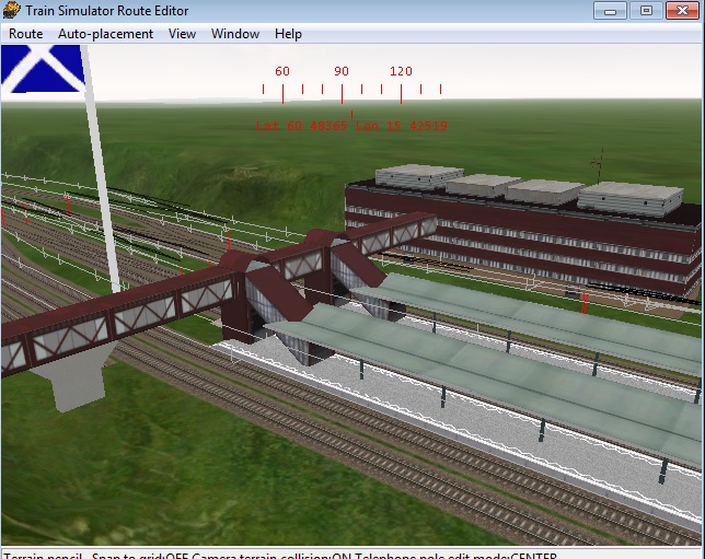

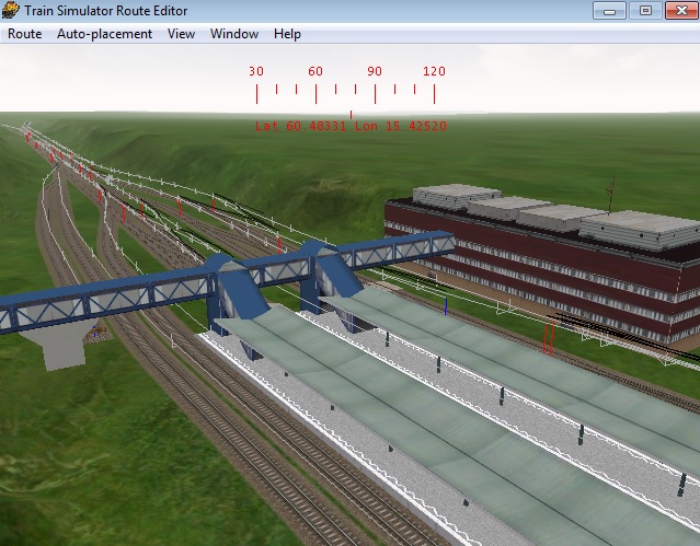

Sådär, nånting. Bron ska också målas om till samma faluröda färg som stationsbyggnaden. Den är numera vit med stora bokstäver "BORLÄNGE" men det blir lättare att göra om den i sitt gamla utseende (före 2013 ca).

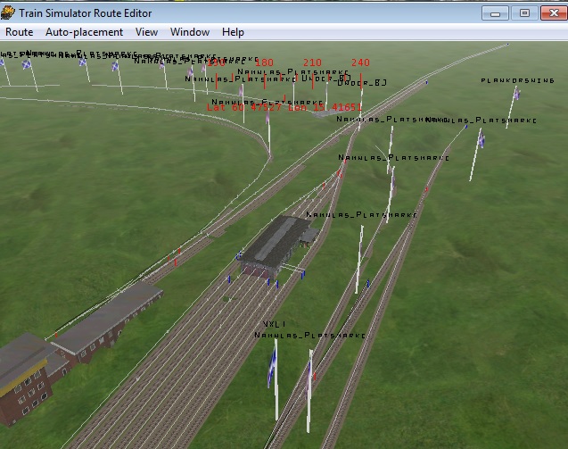

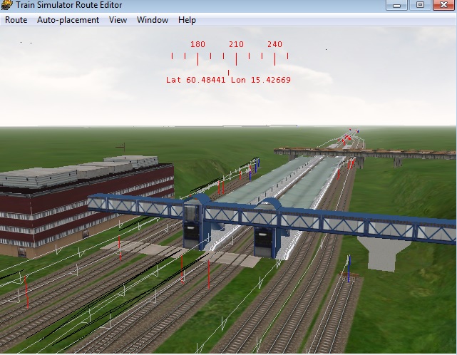

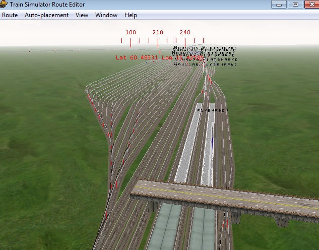

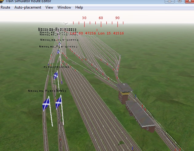

Rangerbangård och depån är nu spårlagda, gångbron har fått rätt färg. Återstår alla industri- och lastspår lite här och var, samt banavdelningens (vad nu aktuell entreprenör kan tänkas heta) depå.

Fina bilder!
Jag ser fram mot att se Bangården med natur
