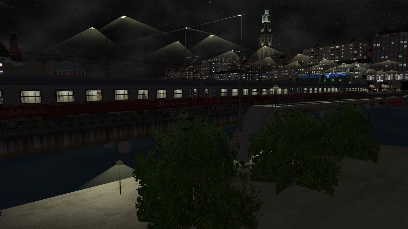

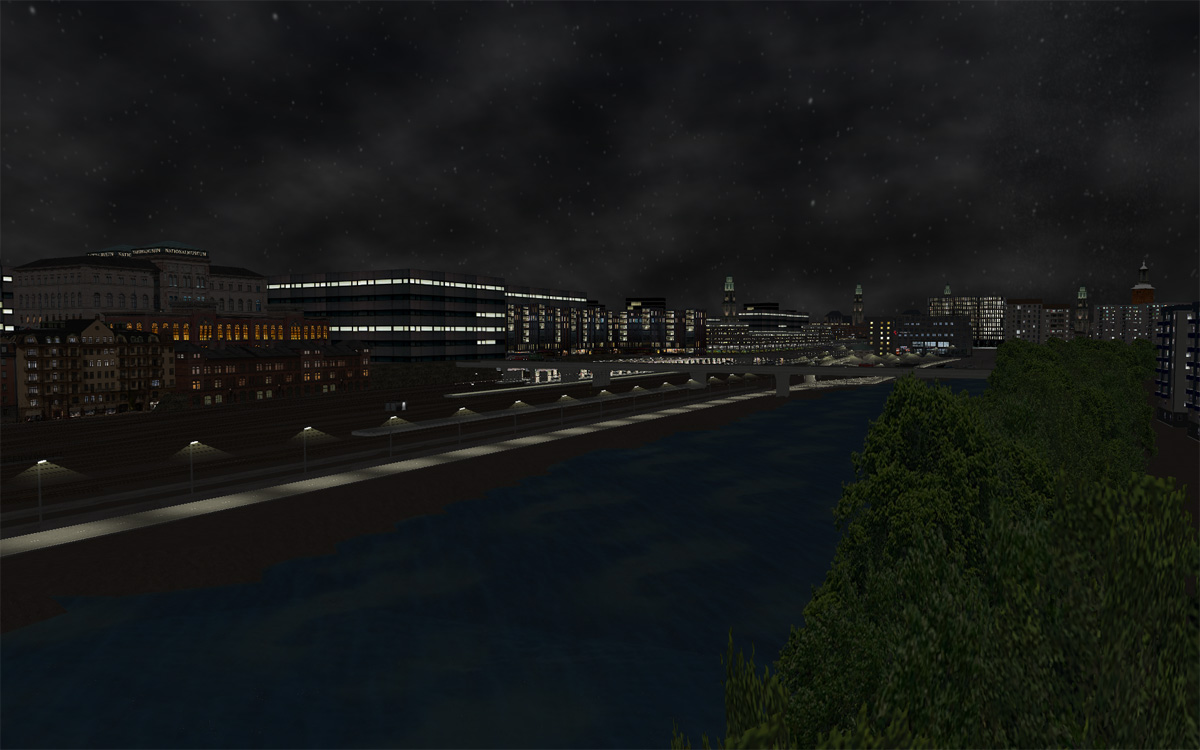

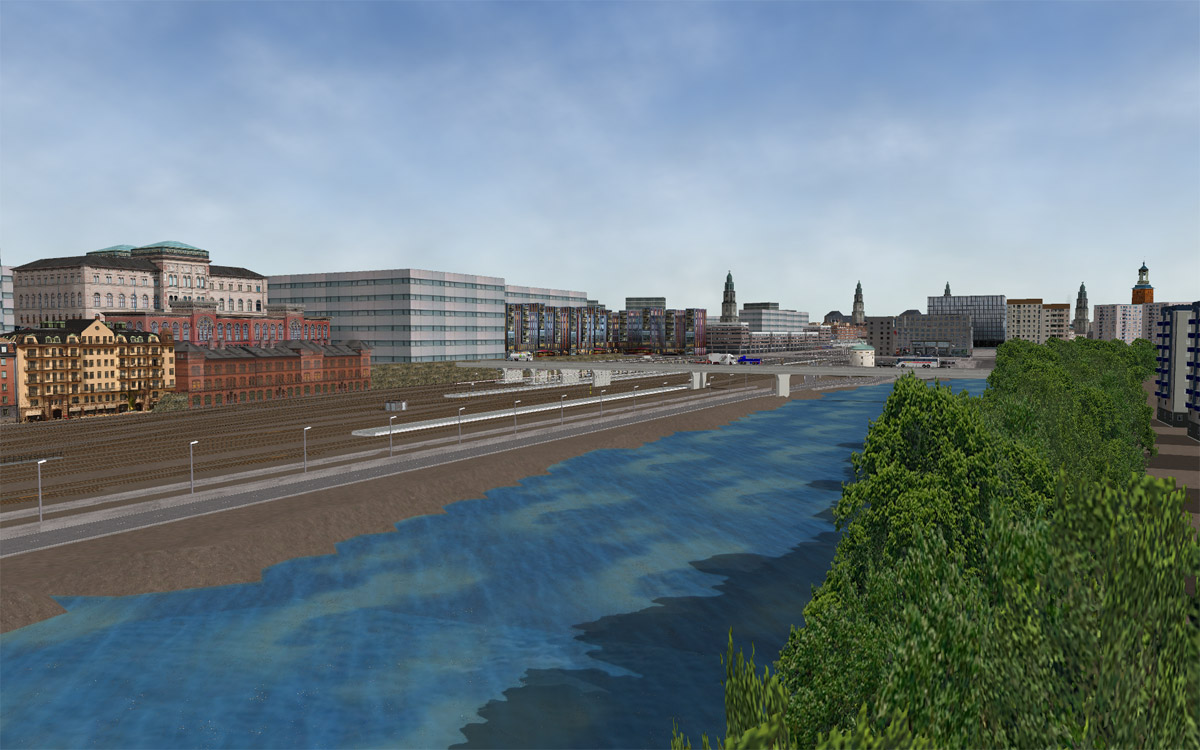

Veckans bilder från Bönans "Stockholmsrutten", som Mikban & Wase åter har lånat...
Norra utfarten från CST, Klarastrandsleden, Kungsbrokopplet på plats. Mikban har jobbat vidare med sina fina CST plattformar...
Ständig optimering då vi närmar oss 2000 objekt på CST tilen, och då skall alla gantry upp också, PUUH...

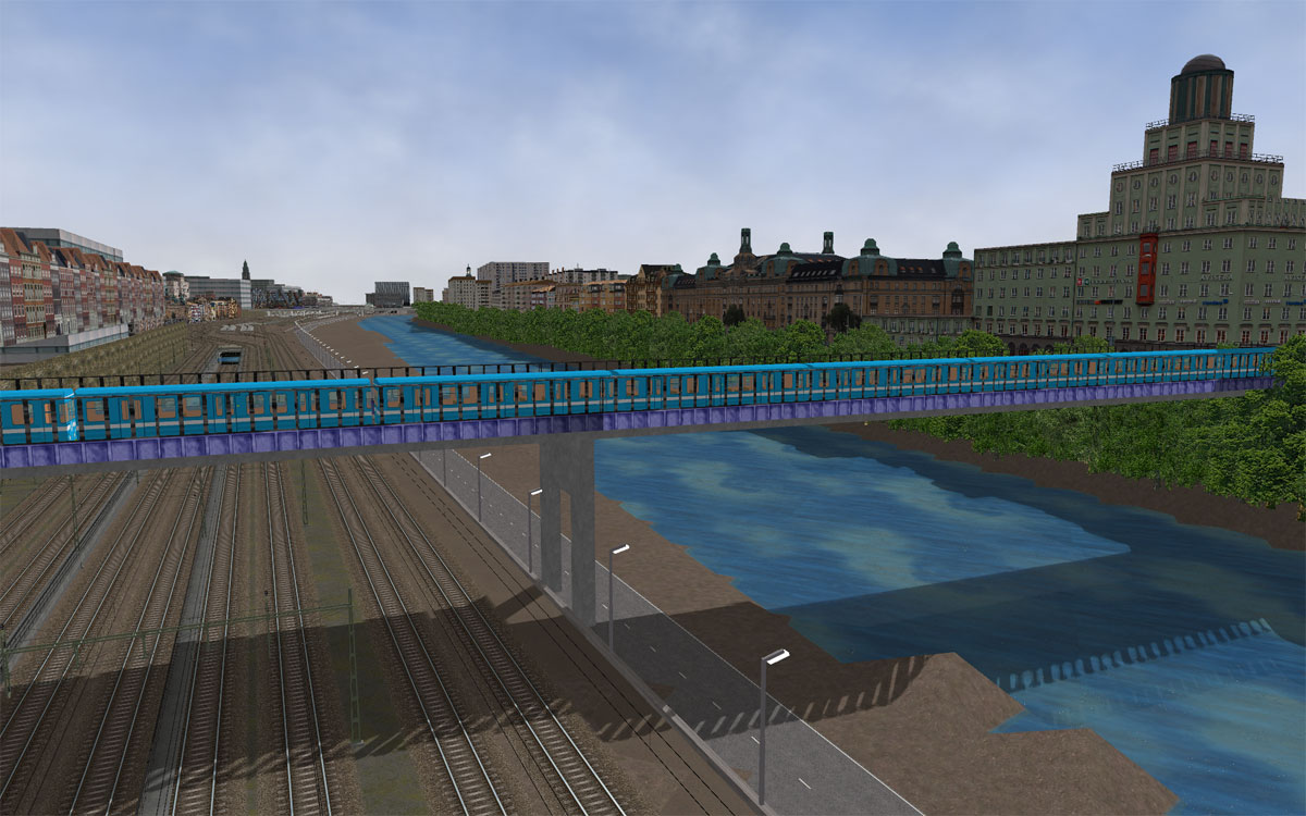

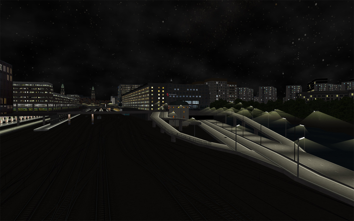

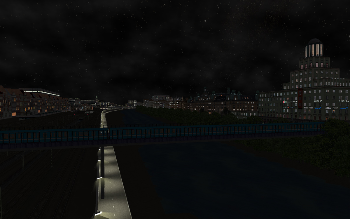

I helgen blir det inget arbete med Stockholmsrutten då vi har lämnat tillbaka den till Bönan.
Men här kommer ett par sista bilder på norra delen av CST, Klarastrandsleden och Kungsholmsstrand med Sportpalatset till höger...

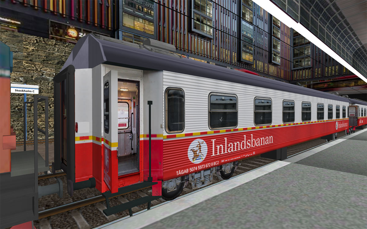

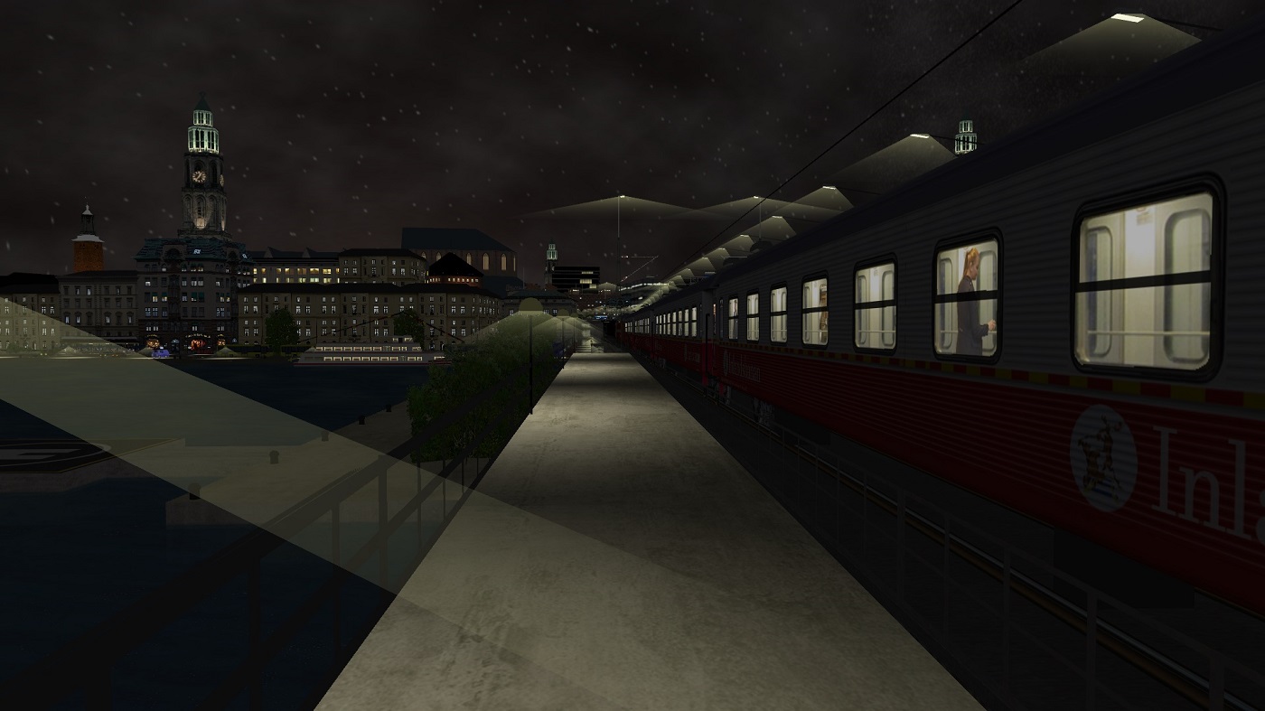

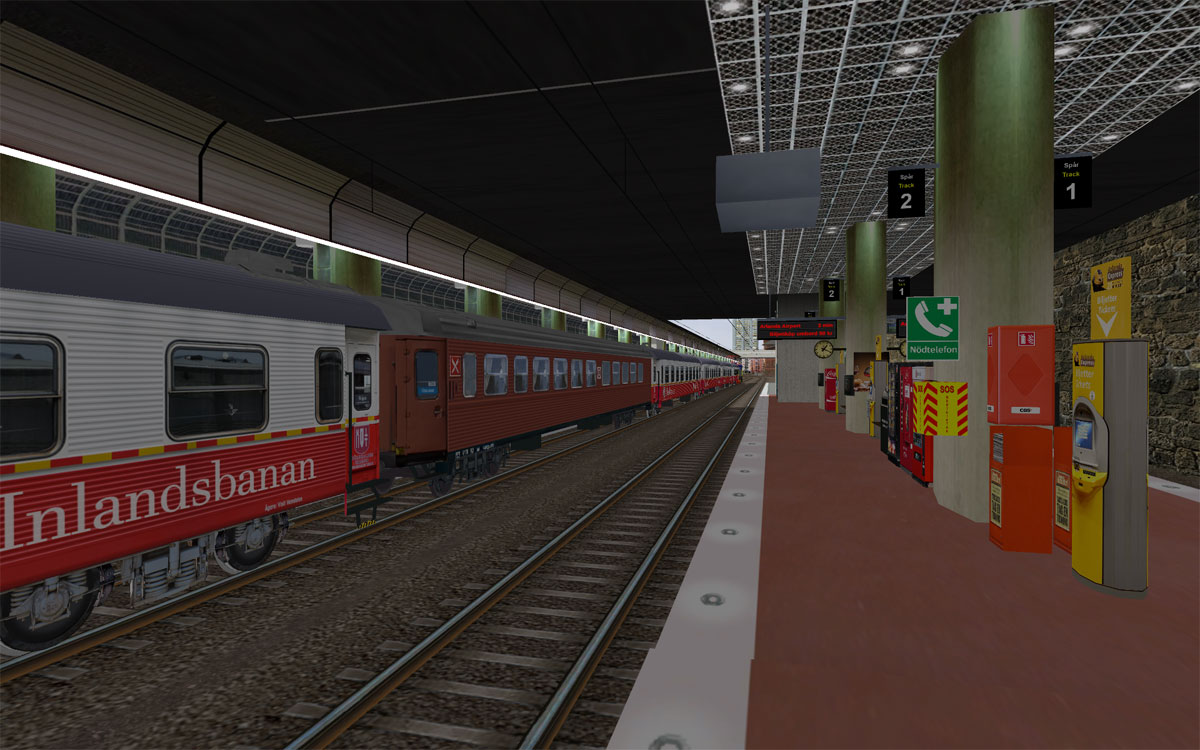

Nästan en månad sen vi visade några nya bilder från Stockholmsrutten.

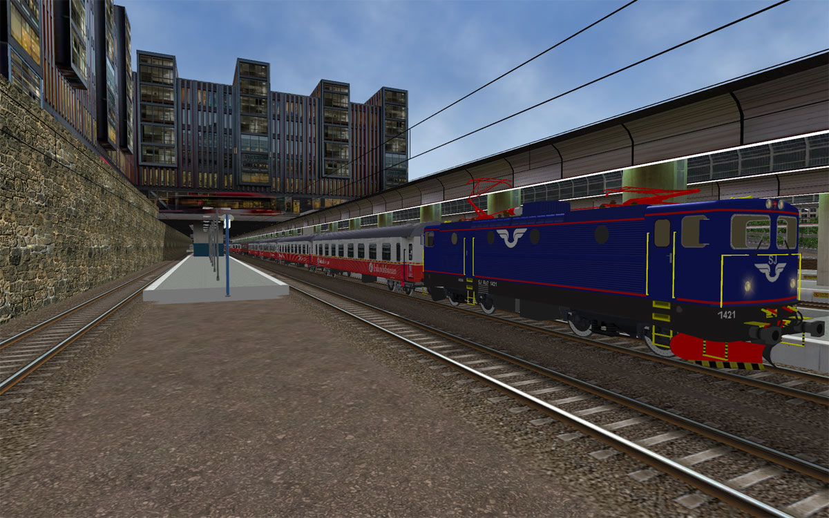

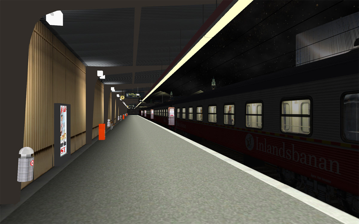

Nåväl, här kommer tre bilder från spår 1-3 CST. Vi har jobbat frenetiskt med plattformen spår 1-2 Arlanda Express, Mikban och jag. Här är avgång Inlandsbanan från spår 3 CST.

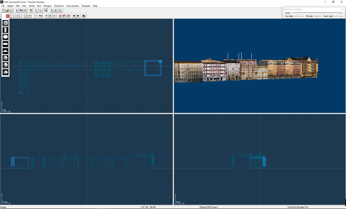

Största problemet med rutten och tilen CST är att vi måste bygga alla objekt i TSM som skall vara med, även om det finns bra objekt till "låns" som skulle kunna passa.
MSTS RE har ju begränsningar som Ni vet (17 år gammal simulator). Max 2200 objekt på en tile. Ett objekt kan inte ha mer än 5240 poly och max 2000 vertices. Dessa begränsningar gör att vi måste manipulera MSTS RE, dvs lura editorn.
Bara spårläggningen i CST tilen ligger på 1700 objekt, sen gantryn cirka 300. Det blir 2000 objekt. Kvar till hus blir alltså 200 objekt...
Vi lurar MSTS RE genom att "slå ihop" tio stycken hus i TSM så att det blir ett objekt. Dock råder fortfarande begränsningen på poly och vertices...
Innebär att 200 objekt som innehåller 10 hus blir 2000 hus som placeras ut... Räknar man ihop dessa 2000 hus samt gantryn och spår så blir det 4000 "prylar" på en tile, dock är det ju fortfarande bara 2200 objekt.
Nackdelen är att alla hus, plattformar mm måste göras i TSM så att vi har .dst filer på alla objekt som skall slås ihop. Ett tidsödande och krävande arbete.
Sen som Bönan säger, det finns alltid saker att förbättra eller ändra... Vi vill ju uppnå så nära 100% realitet som det går.
Också som Mikban säger: Inspirationen utvecklas, precis som möjligheterna.
Vi kommer på alternativa lösningar hela tiden, dvs nya möjligheter. Ibland fungerar det, men ibland kan det slå slint och blir inte bra... Gör om, gör rätt...
När Openrails släpper sin Route Editor är alla dessa problem borta. Enligt OR är 100.000 poly per objekt, inga problem i OR.
Detta skriver OR teamet i april månads manual.

Här är en bild från TSM där jag har slagit ihop nio hus till ett objekt...

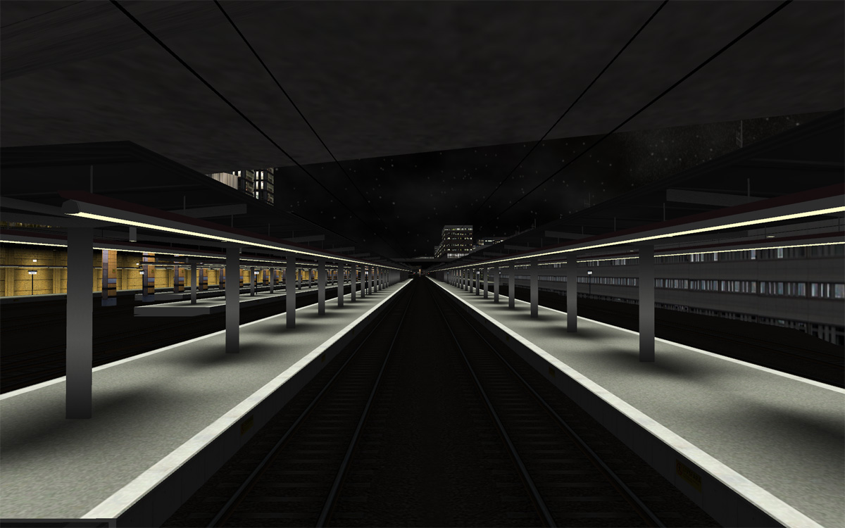

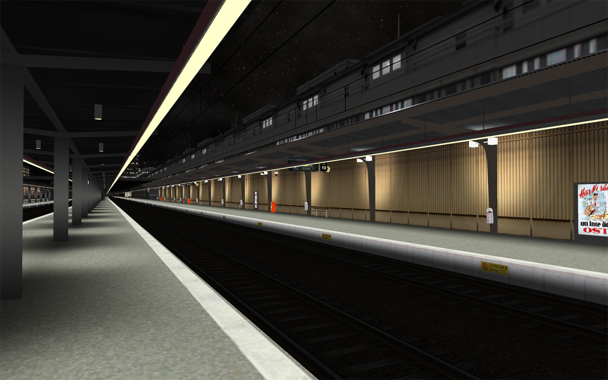

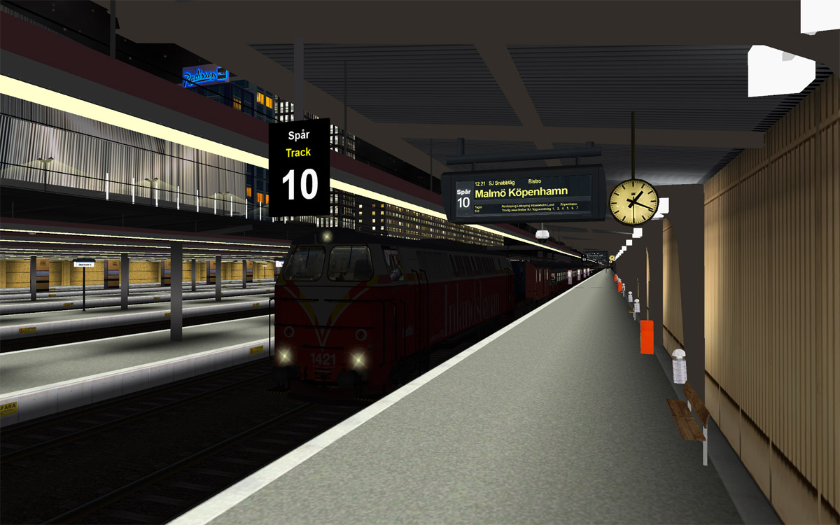

Byggandet går vidare... Plattform spår 10 börjar nästan bli klar. Här är två bilder på "snötåget" på väg mot Göteborg och en "clean" bild på plattform spår 10...
