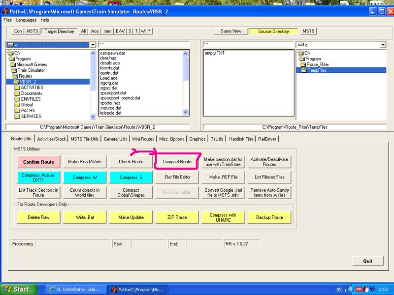

Jag kan svara på din fråga hur man gör en Compact Route i progrmmet "RR".
Öppna RR och markera din rutt och sen klicka på Compact Route enligt bilden.
Obs! Gör en backup först! Annars får du problem att fortsätta bygget.

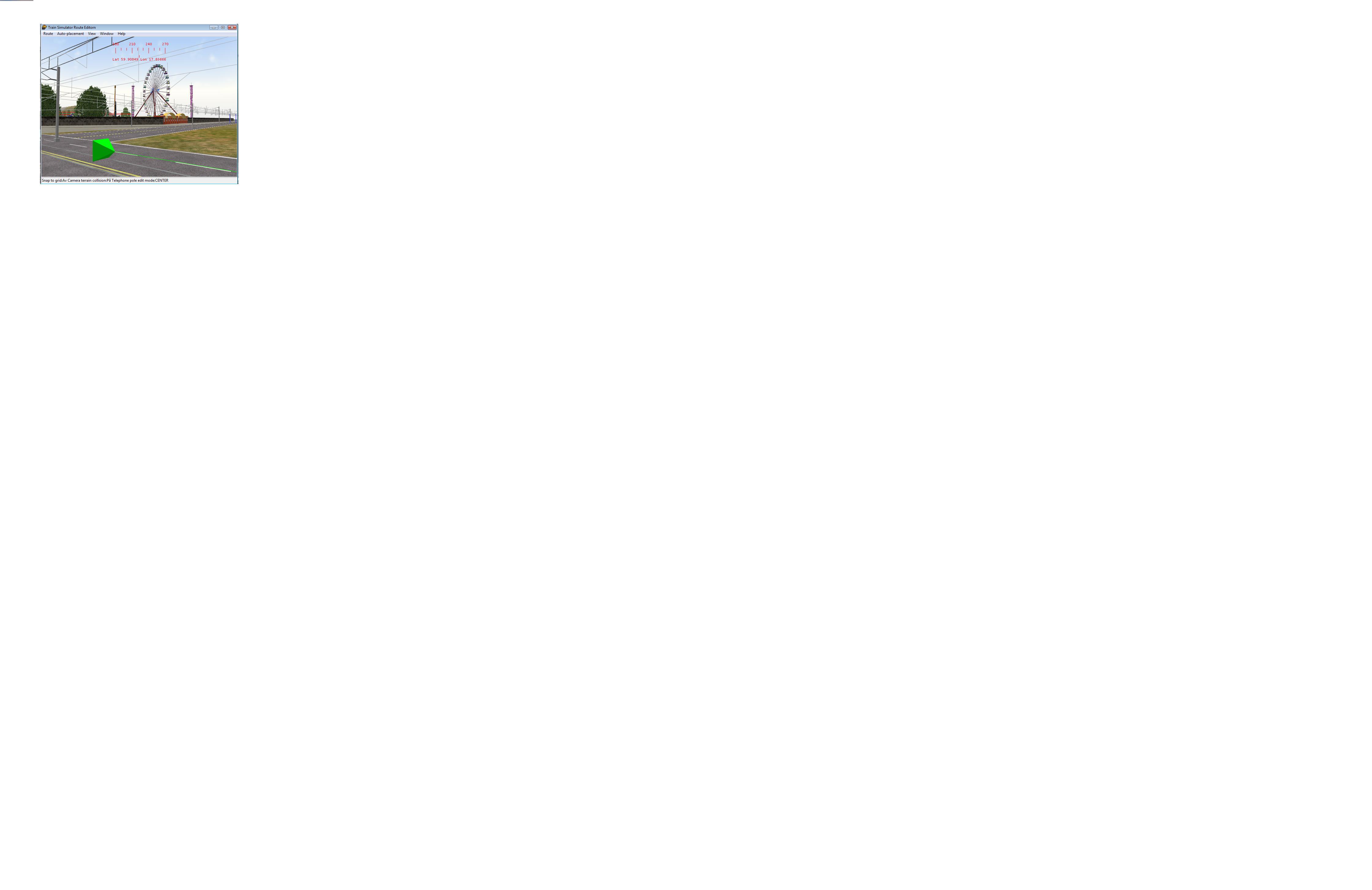

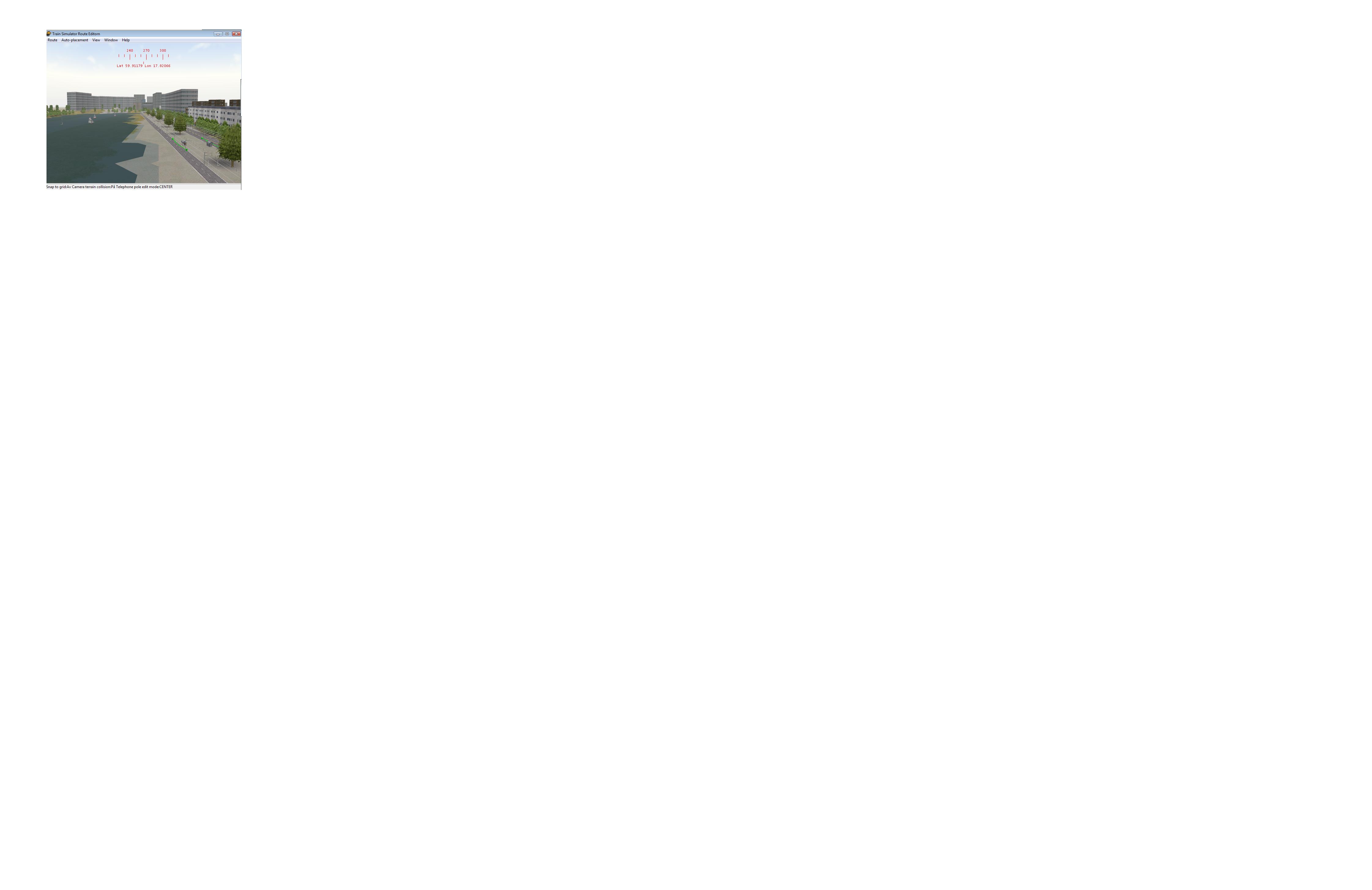

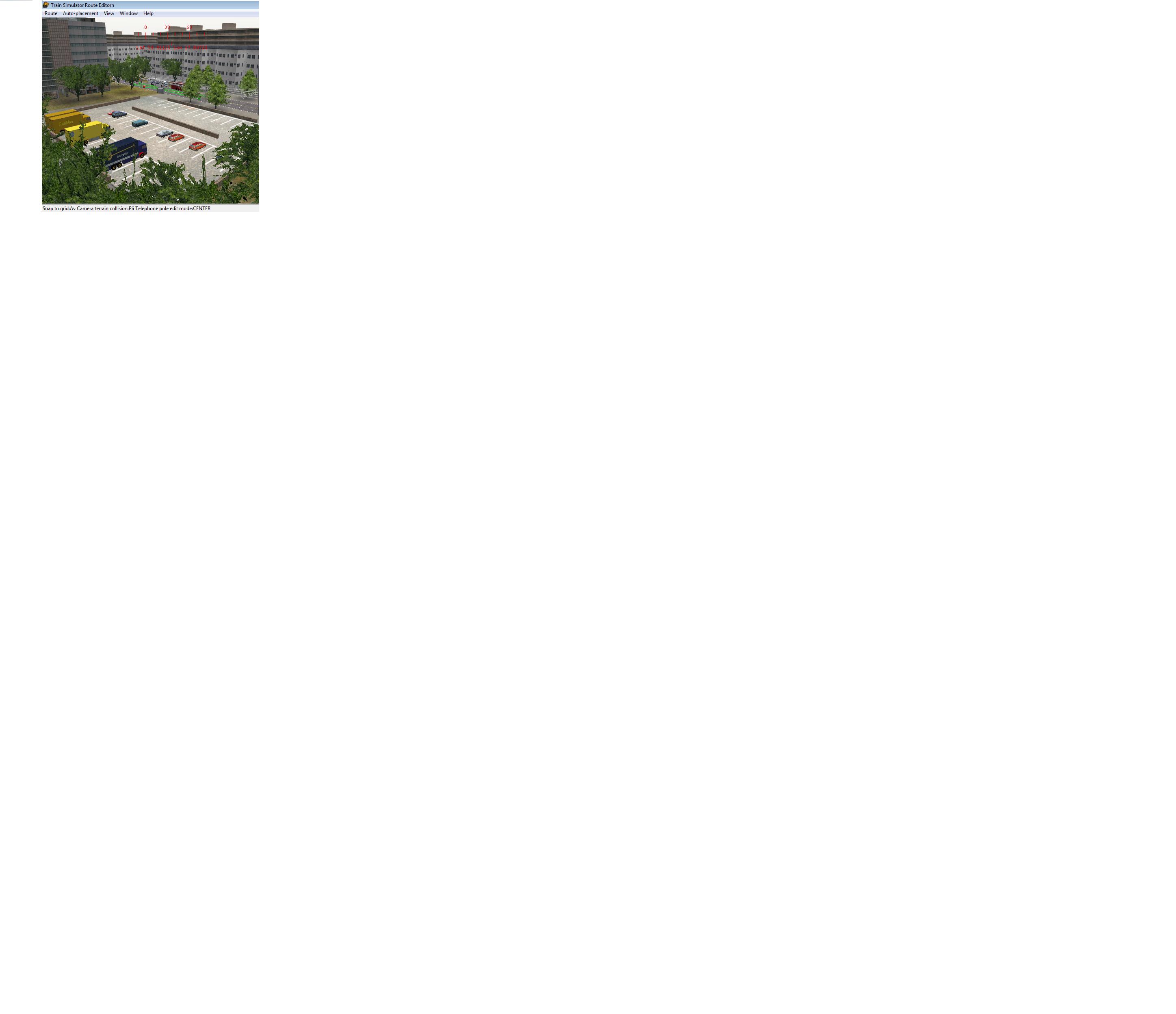

Jag håller nu pa att ladda ner RR. Jag visar lite bilder från Djurgårdslinjen. Som vanligt inte så realistiskt.
EDIT: Ursäkta att bilderna blev så stora, jag vet inte vad som hände.

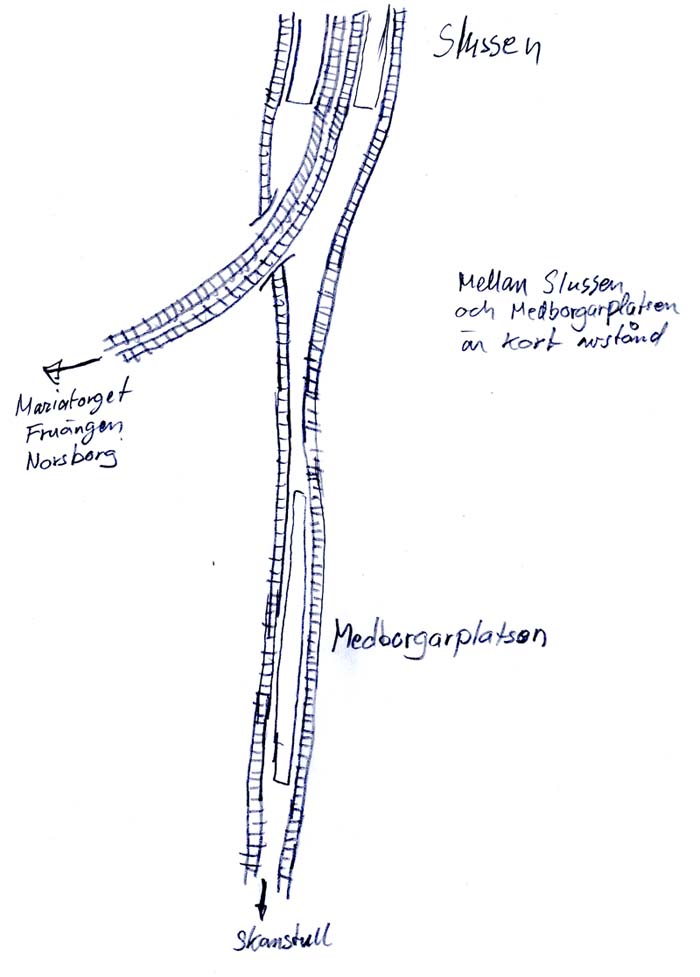

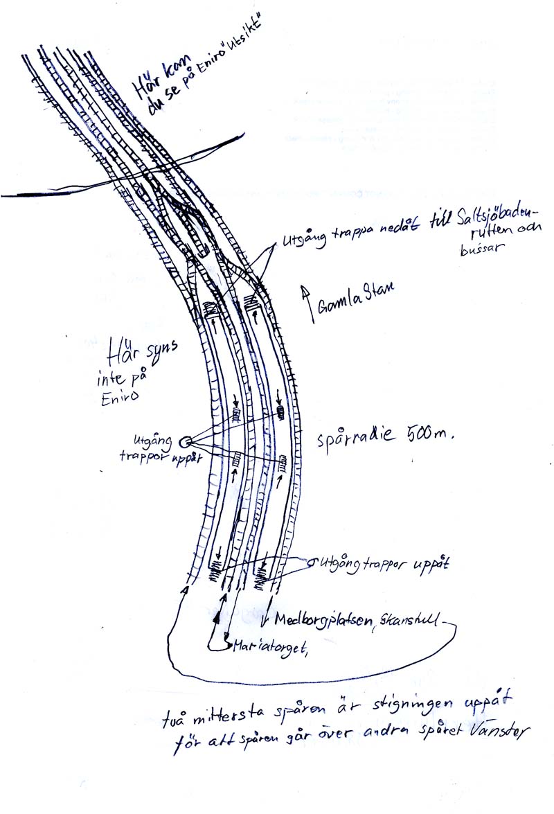

Jag kan förklara hur Slussen ser ut. Det är fyra spår och två plattformar.
Du har väl tagit från min rutt alla objekten. Då finns plattformar som passar till Slussen, sök object class Stations och där finns de.
Jag har ritat hur Slussen ser ut.

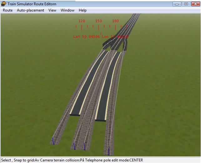

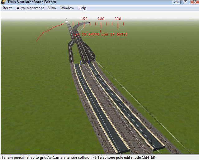

Nu har jag byggt själva stationen. Säg till om det ser bra ut innan jag börjar med miljön.
Gammal 2008-10-06, 20:58   #222

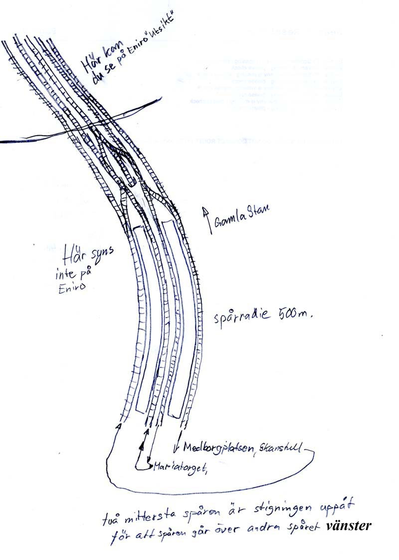

Du får nog ändra spåren.
Jag ritade mer tydligt, det är nämligen att det är bara två spår till Gullmarksplan genom Medborgarplatsen och Skanstull.
Gammal 2008-10-07, 11:02   #223
Ser bra ut! Men bygg mot Mariatorget och Medborgarplatsen enligt Tottes skiss..
Ska du bygga över stationen med bottenplattor sen? En annan idé hade vart att använt två av Wases t-bane stationer brevid varann. OK, då hade man fått en rak station, men men...lättare byggt.
Gammal 2008-10-07, 15:06   #224
Jag har byggt så att röda linjen går ifrån den gröna ca 200 m från stationen, det är därför fyra spår syns. Jag får riva upp och försöka igen.
Gammal 2008-10-08, 17:14   #225
Här är den nya versionen av Slussen. Spåren mot Fruängen syns, och långt borta kan man skymta Medborgarplatsen.
EDIT: Det röda strecket var ett misstag
