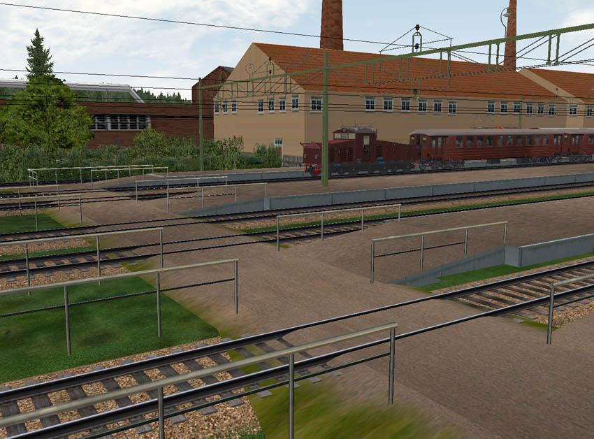

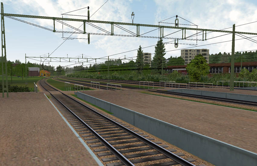

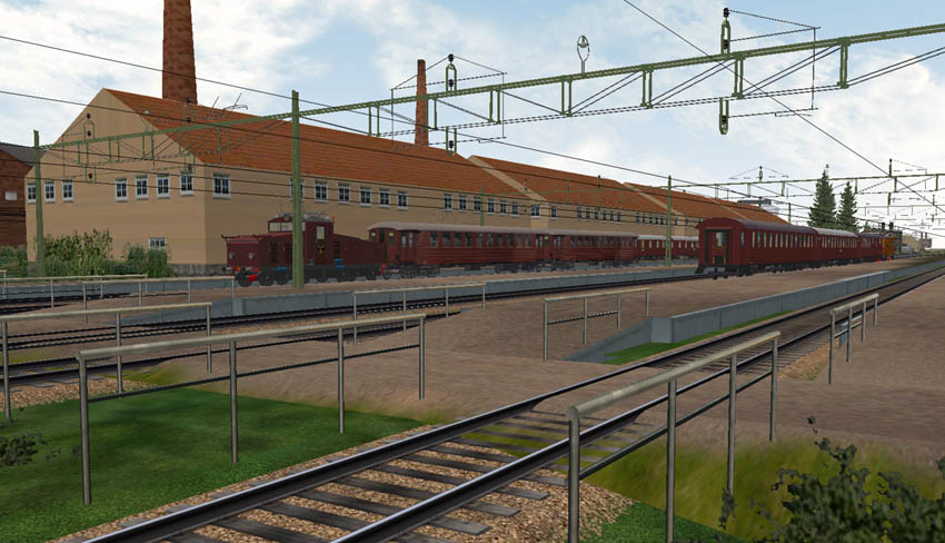

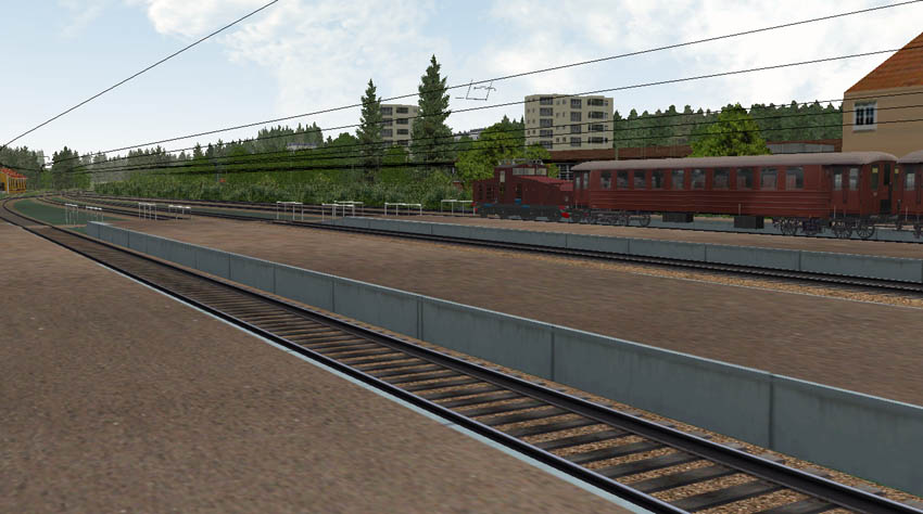

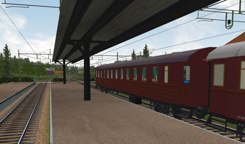

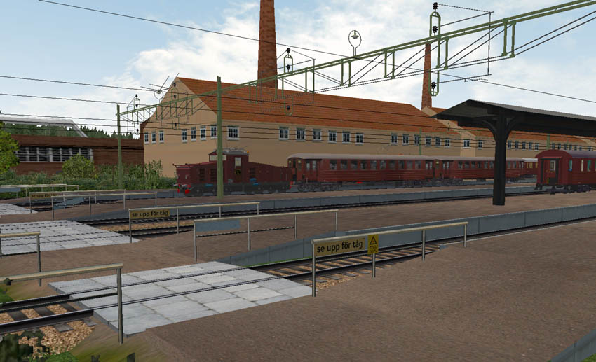

Arbetet vid Jarlsberg fortgår... Gantrysar och perronger är på väg ut...
Gammal 2006-11-13, 18:39   #215
Det ser väldigt snyggt ut Mazz!
Gammal 2006-11-13, 19:09   #216
mattias_train
Inlägg: 203
Grymt snyggt!

Gammal 2006-11-13, 19:12   #217
Super!!! Längtar efter att få köra på JBJ igen!
Gammal 2006-11-13, 19:12   #218
JBJ 1 finns ju alltid kvar du kan köra på?

Skit snyggt Mazz....

Jag är imponerad!
Gillar djupet i den första bilden.
Lycka till med fortsätningen .... Mats

Väldigt snyggt! Speciellt med gantrybryggorna som träffar trådarna på rätt sätt.

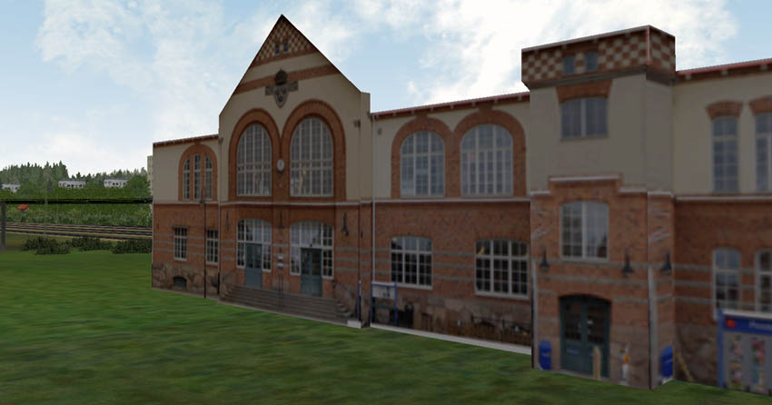

Det blir nytt stationshus i Jarlsberg åsså, bygge pågår, det återstår lite att göra, hehe... nån som ser vilken station det är?

Gammal 2006-11-14, 01:02   #223
Ja jag begriper då inte hur han kan få till det med att trådarna träffar rätt...Det verkar vara ett hopplöst kapitel det...Men han kanske har mekat ihop trådar som han sätter dit löst, någon annan förklaring finns nog inte. När man själv bygger så ser det ut som någon vettvilling har varit på rutten och satt dit några trådar för syns skull....
Jag har tagit bort de från rutten i setupen för annars ser det för ....... ut!!
Kanske Mazz kan svara på hur det ligger till????

Gammal 2006-11-14, 09:13   #225
Jag har inte gjort nå speciellt me trådarna...
När jag placerar trådhållarna, försöker jag att få bygeln så gott det går där tråden är, samt att jag funderar på hur tråden ska vara spänd. Helt korrekt blir det ju aldrig, men lite tanke finns det bakom iallafall.
Erik: Nä, inte Gnesta...
