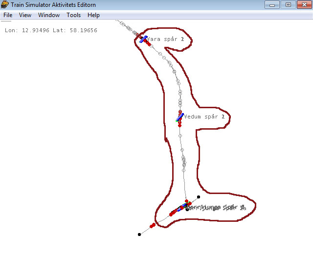

Jag har ringat in område där Aktiviteter inte fungerar.

ORTS fungerar aktiviteter där, men signalutvecklingen är ju inte klart än. Får hoppas på ORTS istället!

micke321
Reg.datum: Oct 2001
Ort: Lyrestad, , Sweden
Inlägg: 1 696
Tycker du ska fortsätta att felsöka det området. Eftersom ORTS inte har helt utvecklat signalsystem så kommer det nog också strula så fort det är utbyggt. Tror det är nån signal som saknas.

Gammal 2012-01-18, 13:53   #2314
Inlägg: 9 877
Ursprungligen postat av micke321 Visa inlägg
Jag har nu sökt efter saknad signal från Vara till hela Herrljunga. Alla signaler passar in varandra. Kanske finns signal ändå fast den inte syns, alltså dold?
Jag kollade även AE efter signalen.

Gammal 2012-01-18, 16:18   #2316
Totte, kolla på en sak, just eftersom du är i ett sånt här område där banor avslutas...
Se till så att du inte har en huvudsignal med inbyggd försignal, som inte har korresponderande hududsigna att hämta sin information från. Varje avslutat spår avslutas med en blocksignal UTAn försignalering.
Gammal 2012-01-18, 16:48   #2317
Inlägg: 9 877
Ursprungligen postat av Mazz Visa inlägg
Slutsignalerna är Svenkt stoppsignaler och 2lamp blocksignaler. Inga försignaler alls.
Det konstiga är INNAN jag fick Mickes rundstall så funkade aktiviteter.
Det fanns svenskt stoppsignal i förra rundstallet förut, då jag tog bort den för att ändra spåren till mickes rundstall och även placerade jag stoppsignalen på samma plats, blev jag helt paff att aktivitet slutar fungera.
Herrljunga har varit orörd länge.

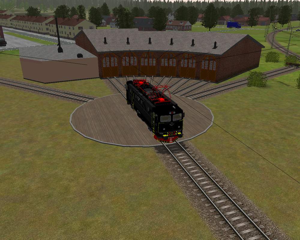

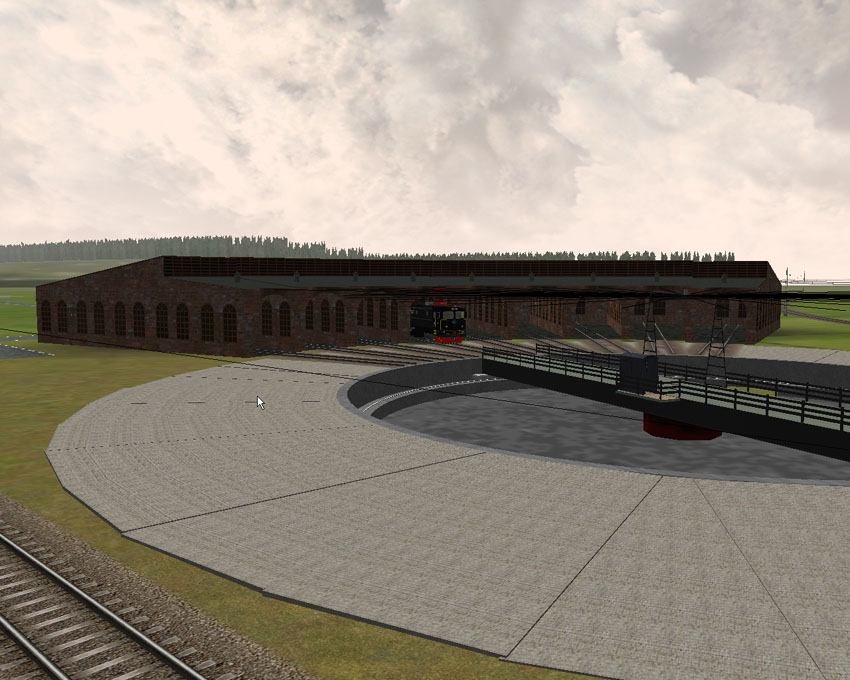

Den förra rundstallet i första bilden och andra är Mickes fina rundstall.

Jag funderade om felet kunde bero på HideWire? VBSR4 kraschar för mig med HideWire på ett speciellt ställe, men utan fungerar det bra.
Gammal 2012-01-18, 17:13   #2321
Inlägg: 9 877
Hide Wire är inte kopplat.

Jaha du, Bönan! jag har redan ändrat hastigheten från 160km/h till 120km/h strax efter Oslo för länge sen.
Jag har även lagt ut ytterligare spår från bangården mot söderut enl. http://www.e-buzz.se/forum/showpost....&postcount=776
Den där enkelspåren förblir kvar tyvärr p.g.a. TDB kan krångla till.
Signalsystemet är helt annorlunda i Norge.
Thn_2 är felfri nu äntligen. Tack vare Mazz och Micke321.
Så jag testar och testar aktiviteter så att de ska komma att fungera riktigt.
