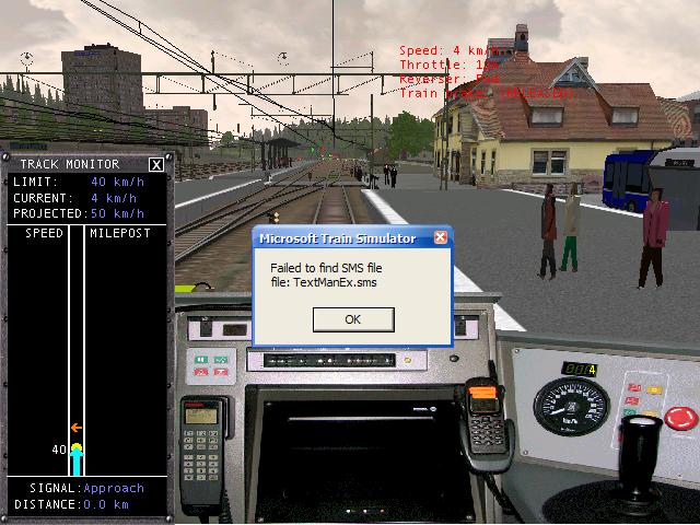

Hej! Jag installerade din jättefina rutt men när jag ska köra så får jag upp denna meddelande. Vet någon hur man löser problemet?

Lägg in denna .sms fil i sound mappen under MSTS.
Bifogade filer
Filtyp: zip TextManEx.zip (873 bytes, 531 visningar)

Tack Micke!
