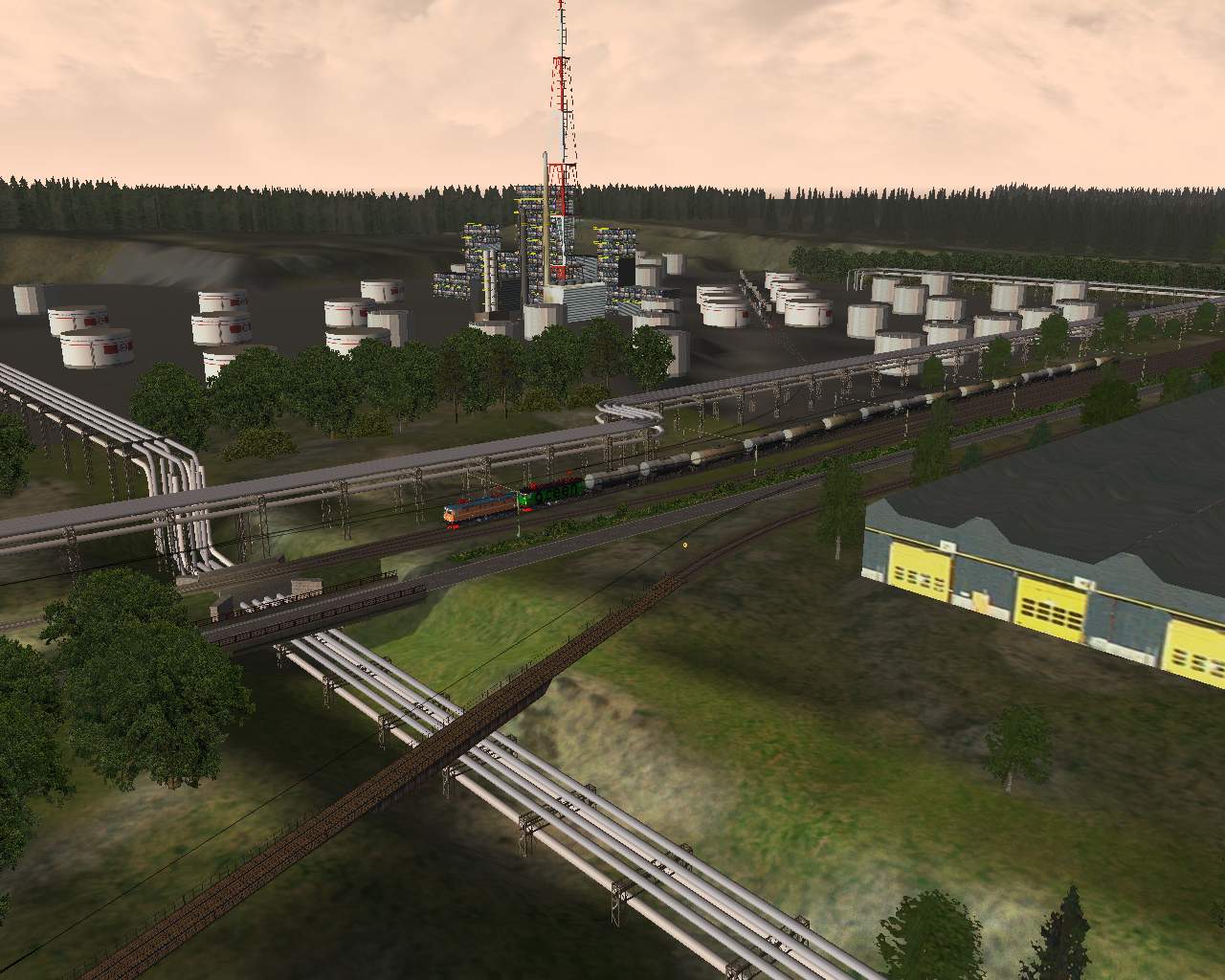

Gammal 2012-09-24, 21:48   #2510
Inlägg: 9 861
Standard Det var länge sen...
Jag har inte slutat med MSTS som ni tror!
Har byggt längre in mot oljeraffinaderiområde!

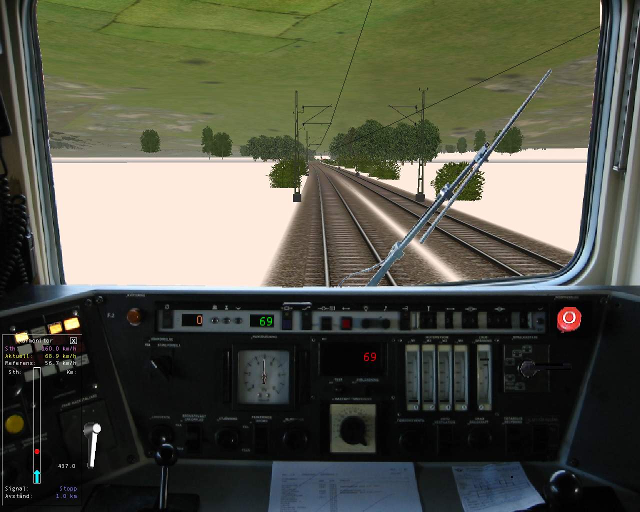

Jag tänkte avslöja om att förlänga spåret från Lerum stegvis mot Herrljunga med höjddata.
Problem uppstod att marken reste upp till himlen när jag kör MSTS-simmen.
RE ligger marken rätt och likaså ORTS körning också.
Jag kopierade rutten från backup några gånger och ändå reser marken upp i alla fall.
Jag kanske handskas fel sätt med Demex eller GE.
Jag kan för lite om Demex tyvärr. Manual förstår jag inte på.
Om bilden så är det i Lerum.
Hur gör jag?
Gammal 2012-09-30, 23:59   #2515
Hej Totte! Kul att du förlänger spåret! Är du säker på att inte landskapet har hamnat långt under marken när du använde höjddata? Det brukar bli såhär då... Men om det ser normalt ut i RE så är det konstigt!

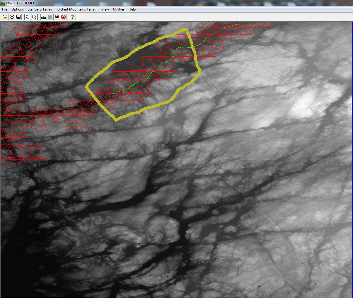

Standard Demexkartan
Här visar jag demexbilden som jag vill gärna ha det rätt. Den gula Lerum-Alingsås vill jag ha marken fixad. Hur gör man då?
Jag misstänker hela bilden har höjt marken över rutten, t.o.m. Göteborg.
Gammal 2012-10-01, 07:57   #2517
Det stämmer. Innan du gör något mer, se till att du tar tillbaka en backup från innan du gjorde nåt med Demex så att rutten fungerar som den ska. Det räcker att bara ta tillbaka tiles.
Sedan så måste du avmarkera alla tiles i Demex. Det finns en knapp som heter "Deselect all route tiles". Klicka på den. Sen får du klicka i alla de röda rutorna där du vill ha terrängen så att det blir ett kryss i dem. När du har markerat BARA dom rutor du vill ha Demex-terrängen i så kör du "Generate standard terrain" i Demex och då ska det vara klart.
Gammal 2012-10-01, 10:37   #2518
Inlägg: 9 861
Ska det ta lång tid för Demex att avmarkera tiles?
Gammal 2012-10-01, 10:45   #2519
Nej, men det kan ta några sekunder om du har mycket program uppe. Jag har märkt att Demex blir väldigt långsamt om du har Editors & Tools igång samtidigt.
Gammal 2012-10-01, 11:05   #2520
Inlägg: 9 861
Jag gjorde som du skrev, men inget hände när jag är i RE.
