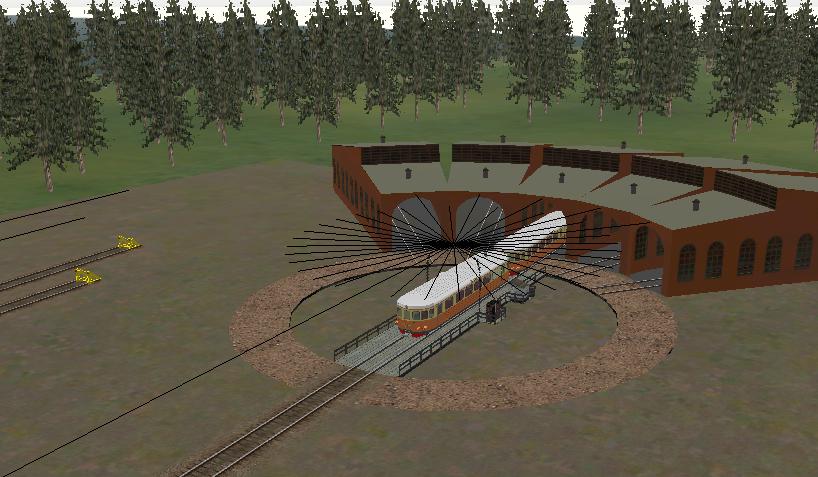

Gammal 2007-03-19, 00:54   #17
Post Lokstall (bild)
Nu har det uppförts ett lokstall i ena änden av hamnen....
Nu är ochså testerna klara och det fungerade de testerna som jag gjort så nu är det bara att köra så det ryker (om RE är med en )
Gammal 2007-03-19, 00:55   #18
PS Men det ser ju inte bra ut med ledningarna som hänger lite hur som helst, ser skit ut...... DS
Gammal 2007-03-19, 09:01   #19
Ja jag håller med dig om luftledningar. Okrasa, som jobbar med X-tracks skulle ha tänkt på att man avbockar luftledning på en markerad spår efter högerklickning.
Gammal 2007-03-19, 16:57   #20
Lightbulb
Du får la ta bort ledningen helt, som ja gjorde i NMJ-rutten.

Gammal 2007-03-19, 18:41   #21

Mountains ( 00000000 )
OverheadWireHeight ( 600 )
Ja det är ju en lösning, annars kan man ju avmarkera den i MSTS så kan man själv välja om man vill ha den med eller ej.

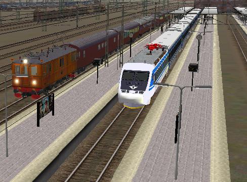

Gammal 2007-03-19, 18:42   #22
Smile Gammalt & Nytt
Fick lust att rulla en liten sväng och då såg det ut så här vid ena ändstationen...
PS Jo jag vet!!! Texturen på perrongerna skall bytas ut. DS

Ja Hawk, det vet jag. Det ser också konstigt ut utan ledning med gantryn.
Gammal 2007-03-19, 21:00   #24
Ser bra ut Knebert, bra jobbat!
Runt vändskivan skulle du kunna placera ut stolparna utan hållare för kontaktledningen...
Och angående ledningens vara eller inte vara, så är jag en av dom som inte gillar orginal kontaktledning. Tycker inte den ser bra ut, fast smaken är som baken!
Finns tre vägar att gå här (vad jag vet?). Antingen gör man som Hawk säger, att man som ruttbyggare placerar ledningen på en höjd, så den inte syns. Eller så har man med den, men avmarkerar rutan i Options, så som Knebert säger (då kan den som kör rutten välja själv!). Eller så hämtar man hem kontaktledning som objekt (finns hos Banbyggarna) och sätter ut i rutten. Sista sättet kräver lite arbete, men blir enligt mig bäst och man kan välja var det ska vara ledning och var det inte ska vara nån!
Nej jag gillar inte heller den här så kallade ledningen...Skulle man bygga spår efter den så vet i tusan hur spåren skulle gå. Visserligen har jag inte testat men jag har mina aningar.
Sedan ditt sista om ledningen hos BB...Ok, det skulle kunna vara något men då bör man ju ha denna i hela rutten och eftersom object/tile är som bekant begränsat så skippar jag detta....Då kan man hellre utnyttja detta till annat som gör rutten mer levande annars kanske det bara blir spår,gantrys och ledning på vissa ställe.
