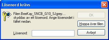

Fick konstigheter när jag skulle packa upp NMJ.v.1.0_30_11. Fick frågan om lösenord på några filer kanske 5-6 st bl.a Beekay_SNCB_G10... och någon som heter något med ...K_V63.. tror jag det var. Vad jag såg var alla relaterade till tågpaketen.

"Fick konstigheter när jag skulle packa upp NMJ.v.1.0_30_11. Fick frågan om lösenord på några filer kanske 5-6 st bl.a Beekay_SNCB_G10... och någon som heter något med ...K_V63.. tror jag det var."
Ja tror inte de e sant, såna skumma fel vissa får, det finns inga filer som är lösenordskyddade

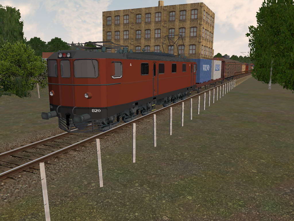

Tyckte att Emges Ma-lok såg lite lessna ut, så ja har börjat måla om dom i 1024-texturer, har tre lok klara nu.

Men använder ni som får skumma fel, rätt program för att packa upp filerna? Alltså Winzip till zip-filer, Winrar till rar-filer, Winace till ace-filer...
Har hört att dom som t.ex. använder XP´s uppackare, ofta får konstiga fel!

Hum, kanske du inte är ute och cyklar. Har i det här fallet använt XP´s uppackare. Har tidigare inte råkat ut för några konstigheter. Ska senare, har inte tid just nu prova med Winzip och se om någon skillnad.

Det är det som är det "roliga" med XP´s uppackare. Den funkar ibland och ibland ger den problem med saknade filer och annat... Jag har läst i flera forum om dom som haft problem med uppackning av filer och gemensamt är att dom använt XP´s uppackare!
