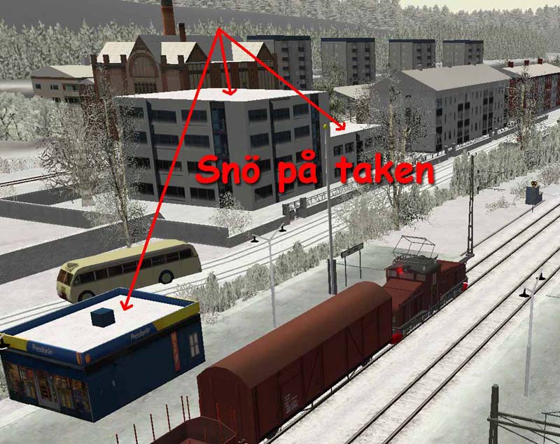

Fixat snö på taken till en del hus, även snö på Kohlekran och lite andra små fixar.
Tack till Micke321 för snötaken till akallahotel och pressbyrån.
