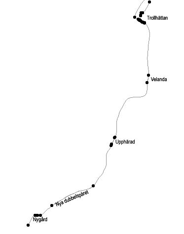

Gammal 2006-11-21, 22:35   #809
Smile Fortsatt spårbygge...
Jag har jobbat länge med spårplaceringen, så här långt är det nu.
Gammal 2006-11-22, 11:47   #810
Vad roligt att se att du har kommit så långt!
Lycka till i fortsättningen!
