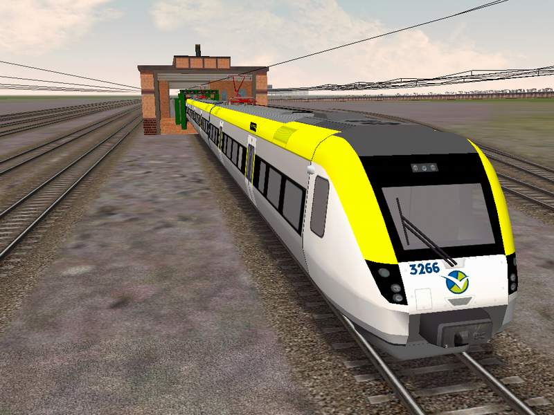

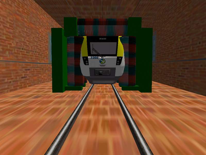

Nu har jag gjort mycket i Gbg. Spåren mellan Centralen och Olskroken är nästan färdig. Spåren mot Malmö är lagda till Mölndal, men är osäker hur spåren ser ut där. Får fråga Hawk om han har lust att fotgrafera där, annars får jag ta bilen till Mölndal. Spåren från Mölndal mot Småland har jag lagt lite till. Sen är det kvar är Bohusbanan, bara en liten bit och mot hamnen och Volvo. Mot Lilla Edet skall också dras. Från Öxnered skall spåren dras mot Uddevalla och Herrljunga. Sist mot Mellerud.
Här är bilderna jag vill visa om Gbg:s tvätthallen och C50 blev rentvättade.

Riktigt snyggt
Mvh // Andy
Gammal 2007-02-11, 11:26   #914
Härlig idé med tvätten, ser riktigt bra ut!
