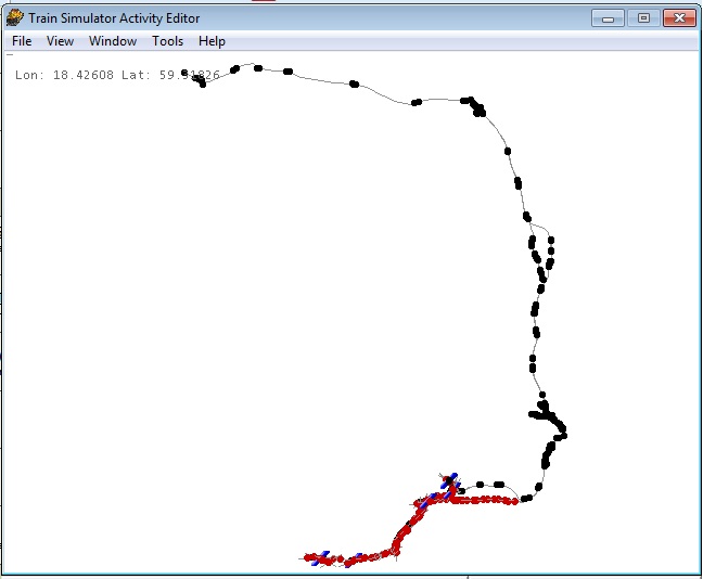

Det rullar på med signalerna! Gnesta - Flemingsberg färdigt, i alla fall över Grödingebanan.

Gammal 2012-12-29, 17:24   #933
Helt klar till Flemingsberg över både gamla och nya banan nu. Nu börjar det "roliga" med Älvsjö, CST, Tomteboda, Hagalund etc etc etc...

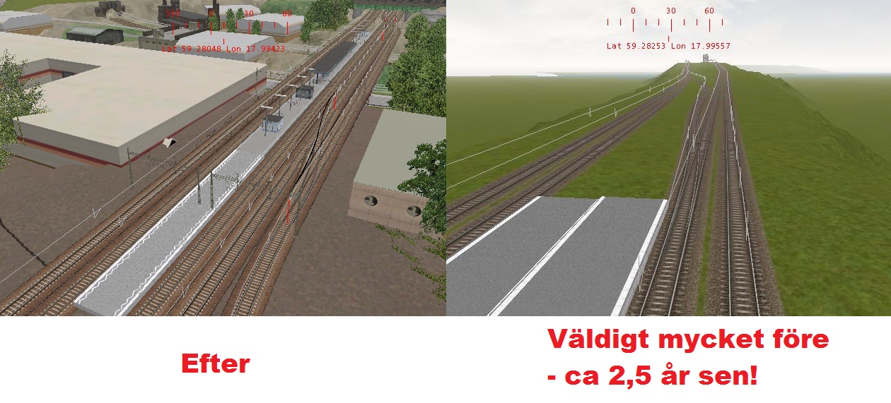

Gammal 2013-01-06, 19:42   #935
Jag har gått lös på Årstaberg och bytt ut den groteskt breda plattformen mot en smalare. Detta innebar att en del spår behövde bytas ut. Är mkt nöjd med resultatet!
Gammal 2013-01-06, 20:53   #936
Väldig fint!
Vad blir det nästa efter du är klar här?

Det bara fortsätter bli bättre och bättre!
Gammal 2013-01-06, 22:29   #939
Blev mycket bra i Årstaberg nu!

Gammal 2013-01-07, 00:42   #941
Tjusigt det blev, Vilken skillnad, Som natt och dag
Gammal 2013-01-07, 10:29   #942
Fint det blev!
