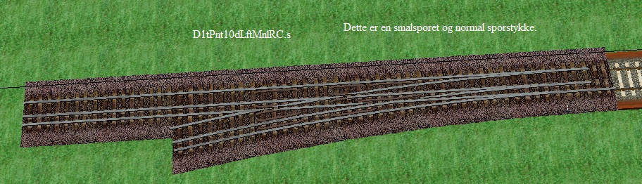

eg har problemer, eg har fått noen filer som hjalp litt men det kjem jo nye failed ti load hele tia, eg kjørte fra stavanger mot oslo på vinter tex, eg kom meg til vennesla, men rett etter tunnelen etter vennesla mot oslo så for eg shape failed to load d1pnt10dlftmnirc.s, dette er på vbsr5 snow tex eg har feilmeldinger på
fått hjelp av en togkolega å alle de loa to failed meldingene som har komt før har han hjelpt å sendt meg filer som fixa feilene, men no får eg bare nye meldinger
håpe noen kan hjelpe, eg har kjørt fra osla til stavanger før men det var sommer tex, rart at det ska være forskjell. håpe da er noen som kan hjelpe
men alle andre ruter funker fint på vinter tex
Gammal 2013-01-12, 20:25   #943
Det saknas en snötexture. Inte mycket att göra åt, bästa lösningen är att kopera den fil som saknas från texture-mappen till texture/snow. Ser till att fixa det till nästa version.
Gammal 2013-01-13, 01:32   #944
D1tPnt10dLftMnlRC.s er et smalsporet og normalsporet sporstykke som ligger i Global/Shape mappe tilhørende texturefil hete DCleanTrack1 og DCleanTrack2.
De filene er i VBSR5/Shape/texture mappen kopier disse over i VBSR5/Shape/Texture/Snow mappen.

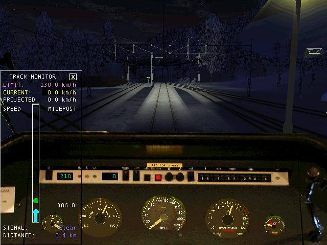

Standard hi
TAKKER Å BUKKER ja no funker vbsr5 igjen
eg står no på herefoss, måtte bare kjøre en liten time før eg skrev på forumet
Namn:  train 2013-01-13 12-11-51-68.jpg
