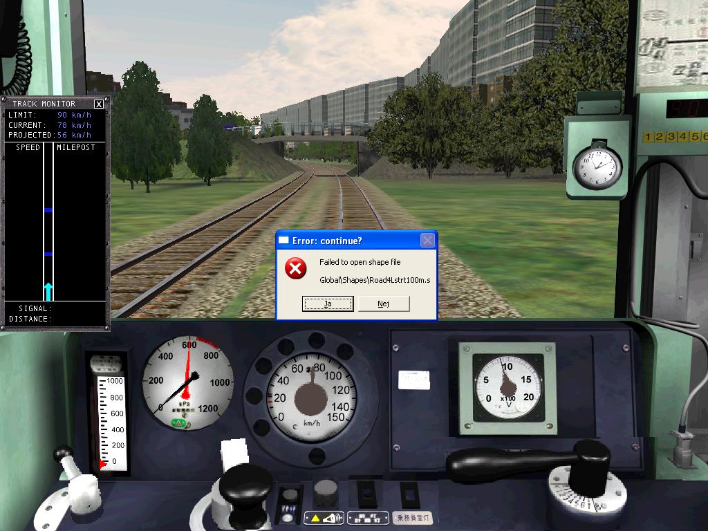

Tyvärr fortsätter mina problem lite "/ När jag passerat Isstadion så kommer ett "error" upp (se bild) så måste man trycka "yes" så kommer man ur spelet och måste trycka "yes" på flera sånna (spelet är fortfarande igång) så när man tryckt på kanske 15 felmeddelanden så kan man fortsätta köra. Men detta felmeddelande kommer upp flera gånger på sträckan (inte bara vid Isstadion).
Filen som saknades är en Global shape-fil som finns i MSTS globalmapp, så jag kopierade in dessa globals i rutten, men problemet finns kvar!

Såhär ser det ut för mig när jag kommer förbi isstadion Hur kan man åtgärda detta?
Gammal 2008-08-24, 23:12   #101
Har du senaste Xtracks och New Roads installerat? Jag har New Roads 4.0 och Xtracks 3.20 och har inga problem alls. Installerade bara enligt Bönans anvisningar. Och som Totte säger, så installera först New Roads och sist Xtracks!
