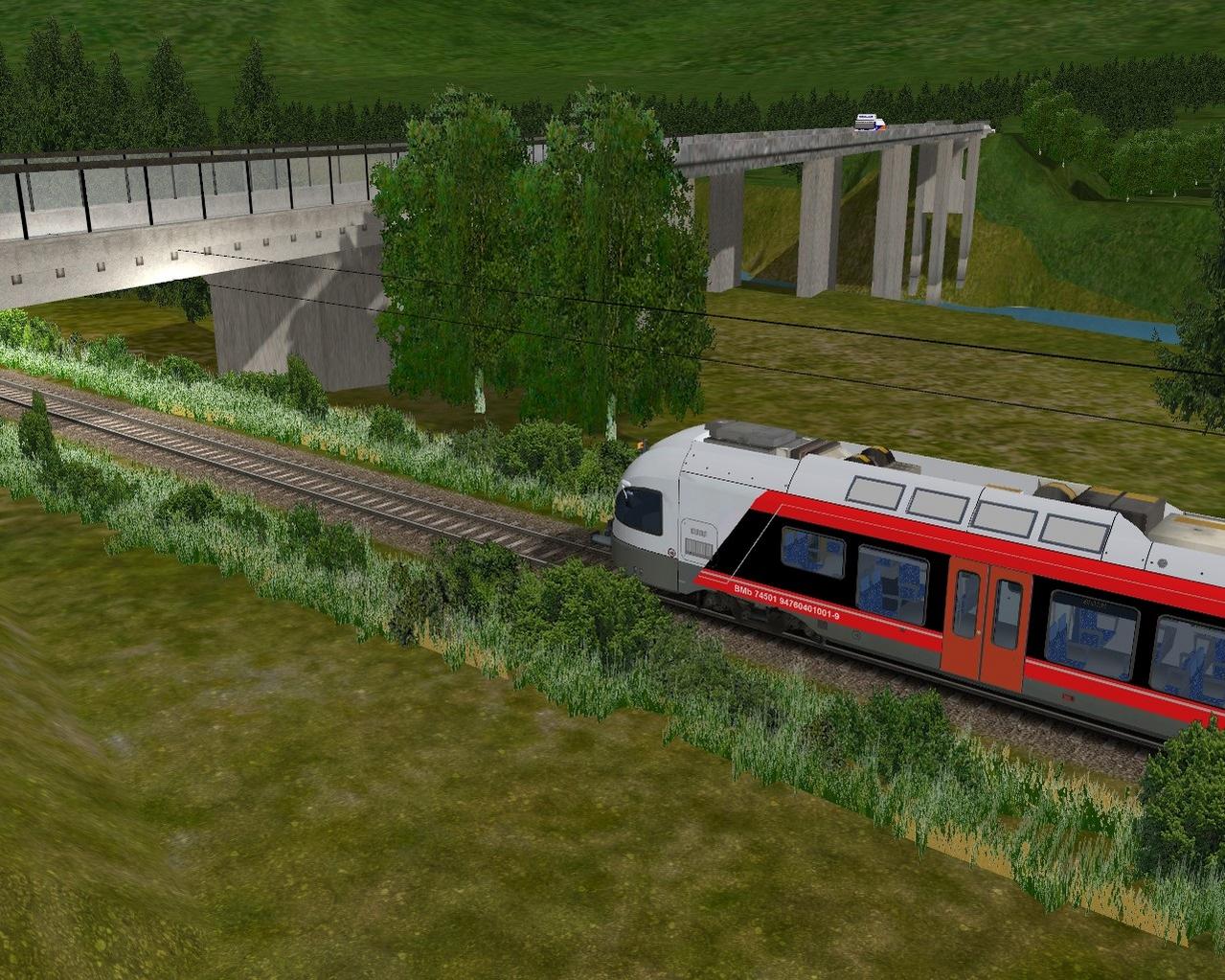

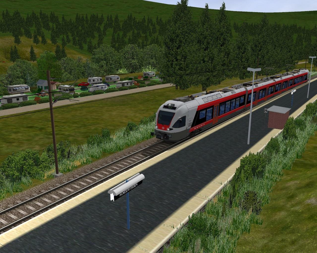

Takker for positive tilbakemeldinger.
Her er et Bilde fra Hunderfossen Hp og et fra bru over til Hafjell.

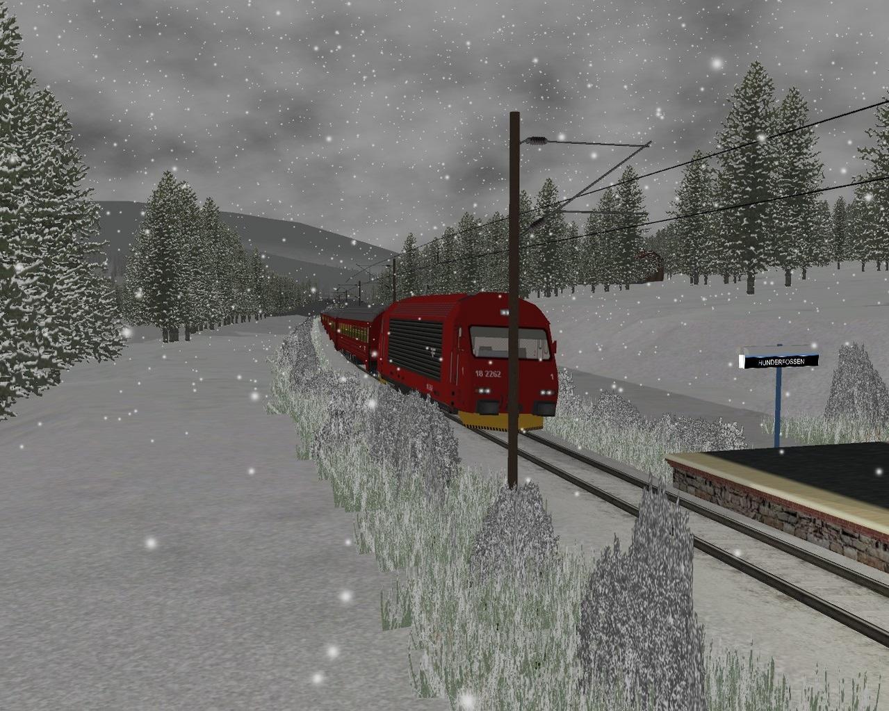

Her er et vinter bilde hvor El18 passerer Hunderfossen.

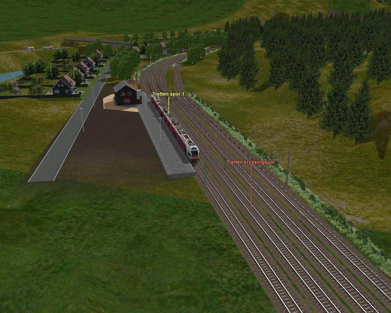

Og et fra Tretten hvor jeg holder på å bygge opp.
