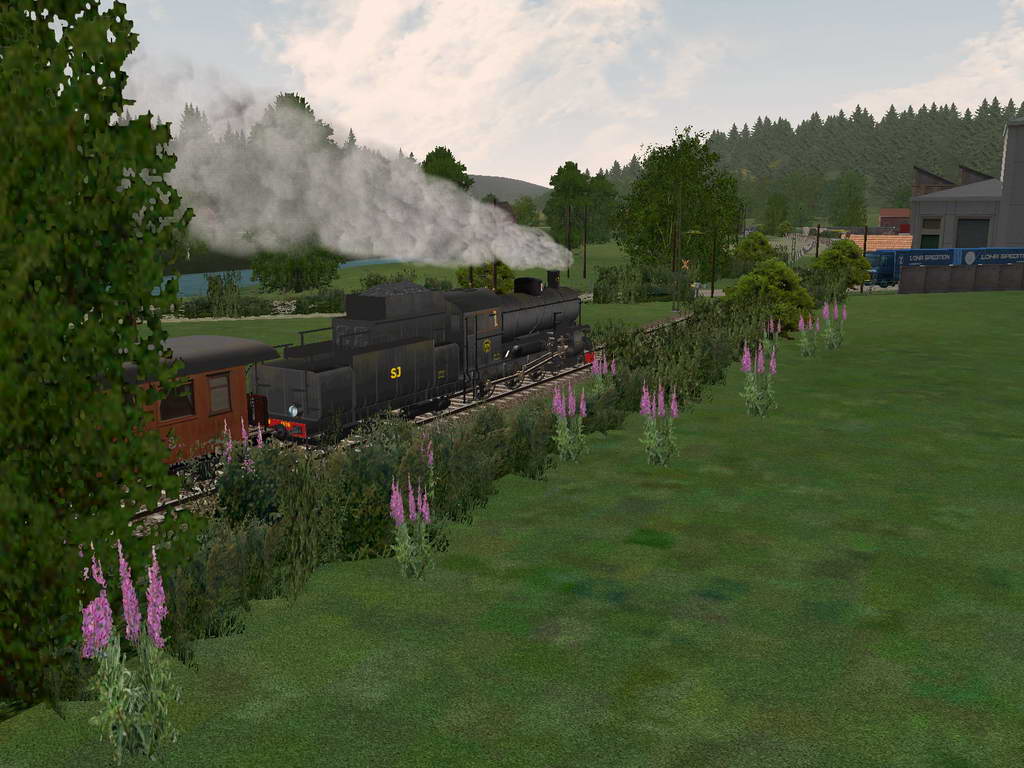

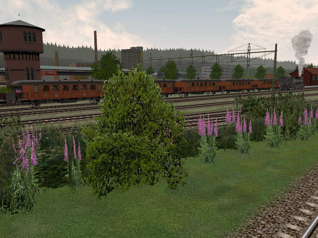

Gammal 2006-05-29, 19:46   #125
Lite rallarrosor ( mjölkört) kanske
Gammal 2006-06-13, 23:56   #126
Talking
Oj de va snygga blommor och lok
