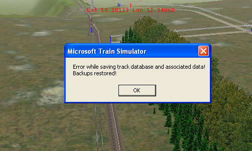

Nu har jag installerat om MSTS och allt fungerar bra utom min egen rutt. Förstår inte varför??? Får don´t send efter avslut! Jag har även testat äldre backup som fungerade bra och får ändå felmeddelande. Mycket märkligt!? Nån som vet orsaken, kan det vara bugg i själva spelet MSTS? Har bin 1.8052en installerad.

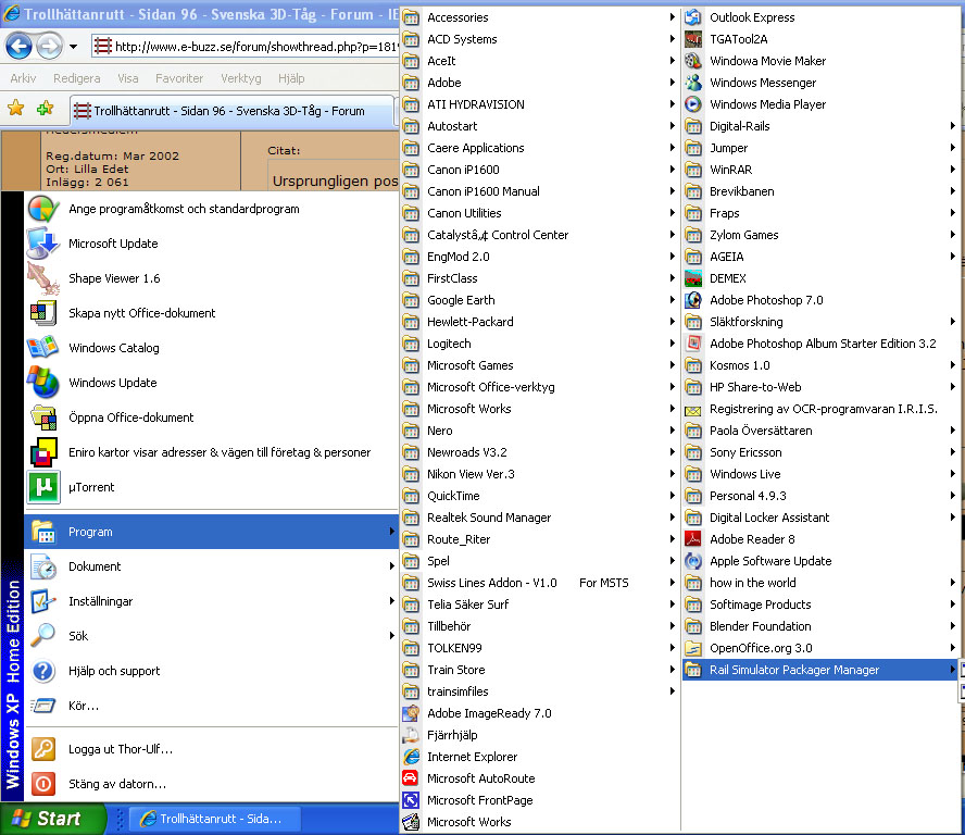

Jo, jag tror KRS har gjort msts spratt. Jag installerade KRS för drygd en vecka sen och även mk1 och mk2. Sen körde jag Danmark 2000 g. Sen var vi på landet i en vecka.
När jag kom hem från landet satte jag mig och körde igång MSTS och det blev strul alltihopa.

Nu har jag testat VBSR3, Trollhattan_Light och Trollhattan_2. Alla tre får don´t send to Bill efter avslut.
Fel på min dator, eller vad är det för fel? Är min dator buggad?

RE gick inte att öppna och AE får don´t send så fort jag klickade på menysidan.
