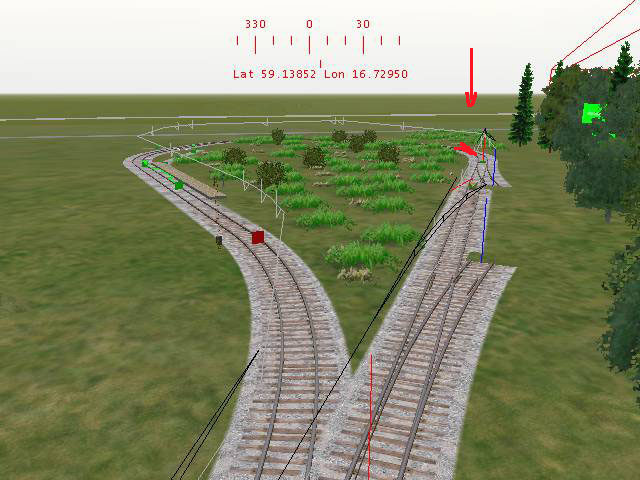

Här är ett par bilder till:
1. Hållplats Signalgränd
2. Trumslagarskogen mot Malmköping
3. Mellan Hosjö gård och Hosjö
4. Ruttens startbild
Sedan har jag en fråga angående ScailRail. Var lägger man upp texturer till SR? Jag har nämligen gjort en "rostversion" av spåret med ruttna sliper och överväxt banvall. Jag tänte om någon ville testa...
/Patrik

Jag såg en av bilderna om vändslingan, kan bli problem att skapa aktivitet (rundgång). Testa med att placera en växel med stoppbock enligt mitt förslag. Ta för säker skull backup före åtgärden.
Gammal 2007-10-19, 10:57   #12
patsun
Ort: Jakobsberg
Inlägg: 199
Det där sista förstod inte jag riktigt. Det går finfint att köra runt slingan och tillbaka till Malmköping med möten och allt. Växlarna som bara slutar i tomma intet ligger där för att det ser ut så i verkligheten. Men tusen tack ändå!
Gammal 2007-10-19, 11:34   #13
Ursprungligen postat av patsun
Jag tror att Totte menar så här: Att avsluta med ett spår funkar inte i MSTS utan man nåste avsluta varje spårände med en stoppbock annars kommer det att gå åt Kina....Det är ett välkänt problem i MSTS...Om jag inte minns fel så gäller detta då speciellt växlarna...

Jag gör så att jag kopplar ihop växlarna med ett spår eller tar bort de helt och låter det vara en "ren" vändslinga.
