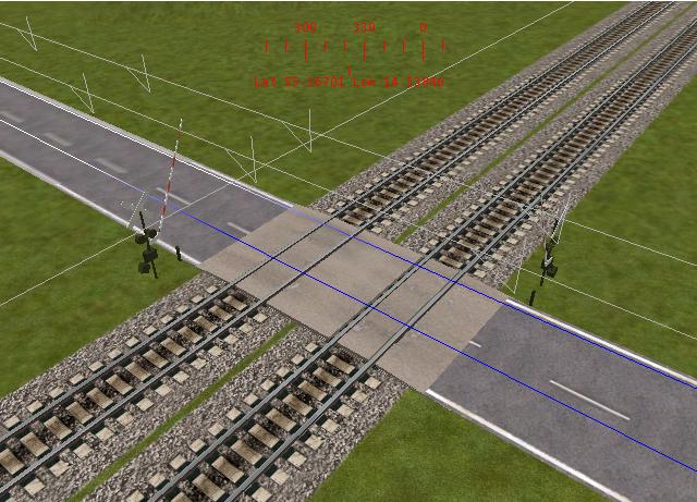

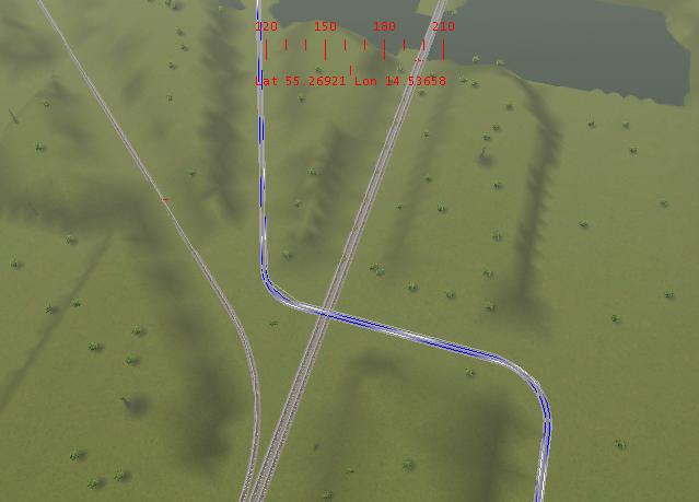

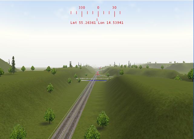

Bommarna funkar inte. Jag har lagt vägen så att den krossar spåret. Korsningsgrejen är på plats men bilarna "krockar" med tåget. Bommarna rör sig inte.

Kan du inte visa bild på aktulla platsen i RE så kan jag kolla lite.
Gammal 2010-09-12, 21:52   #3
simonn93
Reg.datum: Mar 2010
Ort: Sverige
Inlägg: 6
jodå, här kommer lite olika bilder
simonn93 besöker inte forumet just nu   Svara med citat
Gammal 2010-09-14, 08:22   #4
Ska ju vara några kuber på spåret och det ser jag inte på dina bilder. Kanske inte är bommar som är gjorda att fungera det där!? Eller så är det nått fel på dom?

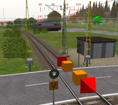

Här visar jag bild om bommar från min rutt.
Det ska finnas orange kuber för att den ska funka.
Kolla om du vill ha hem dem. http://msts.pointclark.net/e-buzz/fi...ml/access.html
