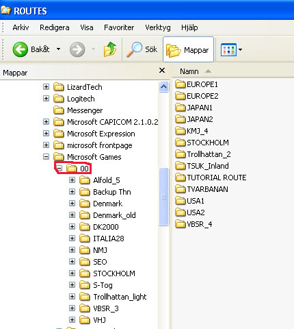

Jag hittar inga skillnader, det är som ska vara så. Du får nog ta backup, tyvärr. Hoppas att du gjorde backup nyligen.
Men om det är som de ska, varför blir det då fel?

Det kan var mappen Tiles som inte kommer överens med World. Har du backup?
Gammal 2011-03-02, 21:23   #48
Jag la in en äldre tiles till Tvärbane-mappen, men det funkade inte. Så därför la jag in en äldre Tvärbana som fungerade på en annan MSTS-installation än den som jag vanligtvis använder. Förstår inte att det är olika.

Då vet jag inte hur jag kan lösa. Ett råd, använd backupen och bygg vidare. Det fick jag göra ett antal gånger.

Det konstiga är att jag la in en backup just, som jag vet har fungerat. Men ändå så saknas det objekt på ca. 2 tiles på samma ställe, det är ett genomgående fel.
Och när jag startar så står det att MSTS inte kunde ladda Carspawner på en viss tile.
Jag menar du ska använda hel backup som du säger ha funkat bra och kasta bort den gamla och jobba vidare.

Angående att det fattas objekt, vägar och spår i vissa tiles, har du haft nån krasch? Det där har hänt mig några gånger också, men då har jag lagt in en backup av rutten och fortsatt byggt...
När du tar backup, så tar du väl backup på hela ruttmappen? Och du testar att köra hela rutten innan du tar backup?

Jag tar alltid backup på hela rutten, och det här problemet med att det saknas objekt har börjat för några dagar sedan, mycket konstigt att inte backuperna heller funkar, och att dem helt plötsligt funkar i en annan installation.
Annan installation?? I samma dator eller?

Är det två MSTS installationer du har i samma hårdisk? Om ja, varför då?
Gammal 2011-03-03, 16:15   #58
För att man ska kunna göra tester i en annan version. Och om man har många rutter i en kan det krascha.

Hur blir det med win-system? Kanske blir den förvirrad vilken MSTS skall användas.

Det tror jag inte, för det är flera som har gjort som jag.
