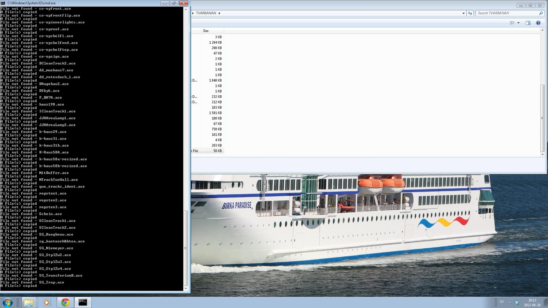

Gammal 2012-06-28, 20:19   #255
Nu förstår jag iallaflal varför det står access denied när man ska kopiera filer med install me, Man måste ange Kör som administratör och då blir det så här, Inte en fil kopieras ifrån Japan 1, 2 och vad det är där filerna som behövs för rutten ligger
