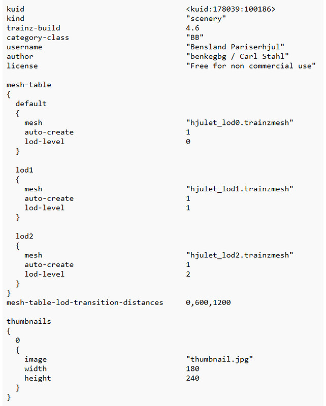

Jag startade med att prova Åke Tandigaris förslag till config. Den fungerade inte. Då provade vi flera andra förslag som jag fick från Arthur. Speciellt för att testa "den nya metoden".
Men så gav jag upp (!). Något som ytterst sällan händer med mig. Efter en tid så tog envisheten över igen och nu kom Åke Tandigaris gamla config fram igen, med lite ändringar i början.
(BILD på config som fungerar.)
[IMG][/IMG]

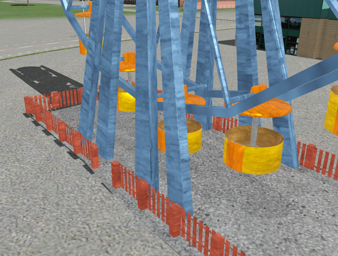

Har äntligen fått en config som Trainz kan läsa, men det ser ut som att det fortfarande är fel LOD som läses och används?
Man kan se hjulet på avstånd och nära. Men då ser inte bra ut.

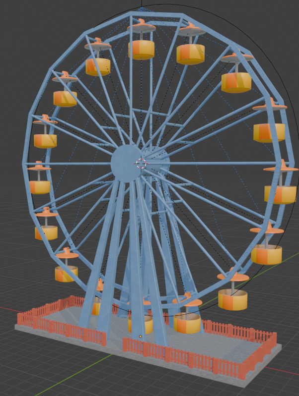

Markplattan ligger med ovansidan nästan under jord. Jmfr med bilden på modellen i Blender:
BILD Bild i Blender - BILD Avstånd i Trainz - BILD nära i Trainz - BILD nära i Blender

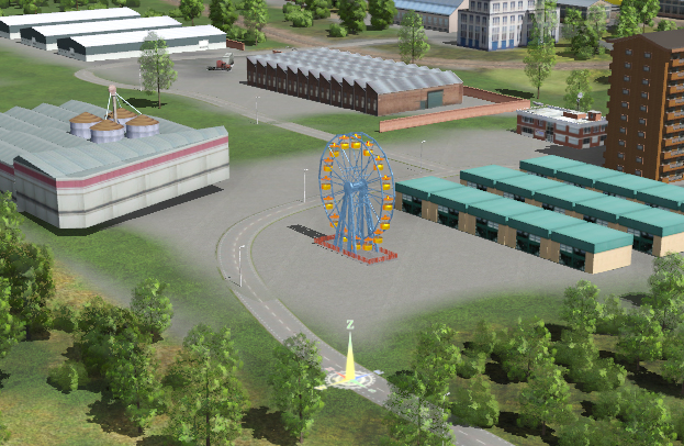

Men det märkliga är att jag faktiskt fått in ett Pariserhjul (utan animation) men med ett trasigt material, tycker jag. Se bild:
[IMG][/IMG]
