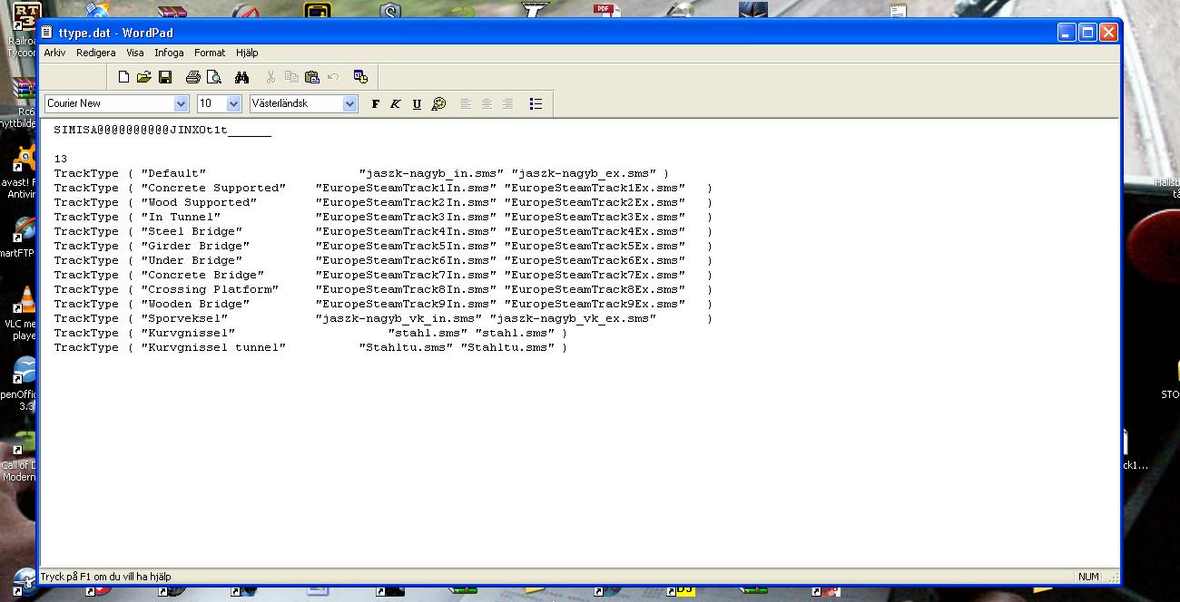

Har lagt till lite fler "Sound Regions" till VBSR, nämligen "Kurvgnissel" och Kurvgnissel tunnel". Tycker att de passar bra i en del tvära kurvor. Tog ljuden från en tysk spårvagnsrutt. Dock hörs inte ljuden i simulatorn när jag kör. När jag kommer till de områden där det ska vara kurvgnissel blir det bara helt tyst (förutom tåget ljud). Övriga spårljud hörs som de ska. Någon som har några förslag? Alla sms och wav - filer ligger i ruttens sound-mapp. Visar en bild på hur det ser ut i Ttype.dat.

Pröva skriv in och ex.

Det hjälpte tyvärr inte...
Gammal 2012-05-06, 17:38   #4
TType söker efter sms-filerna i ruttens-sound och Trainsimulator/sound. Ex betyder att den ska vara i Trinsimulator/Sound.

Stämmer delvis Totte. In och Ex står bara för interior sound och exterior sound. Du måste leta rätt på sms-filen och göra en ny stream med korrekt trigger. Det kan vara lite klurigt men om du letar rätt på vilken sms-fil som används till ljuden kan jag göra om den till dig.
EDIT: Jag såg tydligen lite fel. Ljuden har redan egna sms-filer. Har du letat rätt på dessa .sms-filer? I så fall: kopiera och lägg dem i samma mapp som de andra .sms-filerna som TType antyder skall spelas upp.

Alla SMS-filer och WAV-filer ligger i ruttens sound - mapp, korrekt inlagda precis i rutten jag tog dem ifrån.
